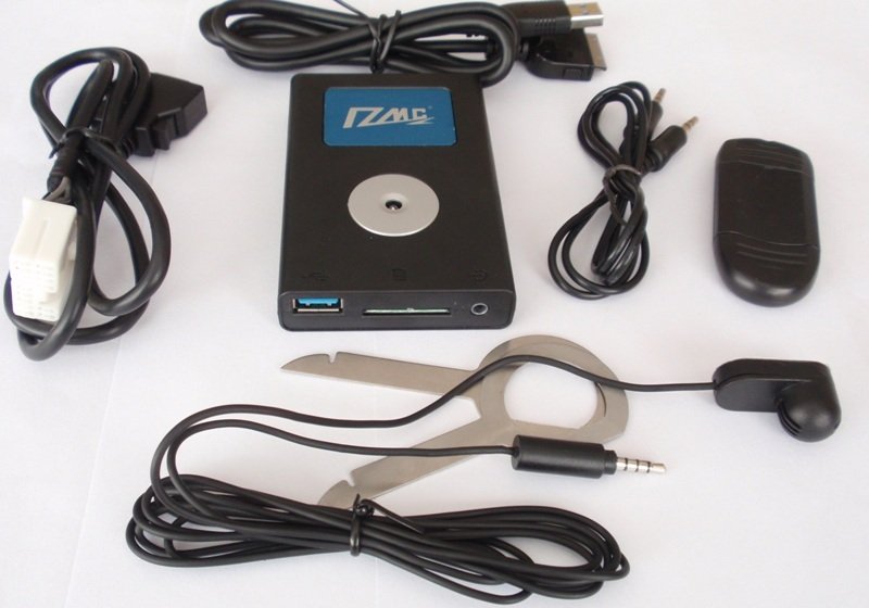

У меня вопрос по DMC-20198 для Kenwood GX-204LEF2. В Питере у нас он не продается, заказывал у производителя. В комплекте шел 20pin кабель, при его подключении кнопка aux все так же неактивна и на самом DMC диод не горит. Пины стоят в правильном положении on off off on.
Что я делаю не так? Нужен ли мне разветвленный кабель 20pin+8pin? Должен ли диод загораться просто при включении магнитолы?
Фотографию с комплектацией прилагаю.
Заранее спасибо за ответы!

Сообщение Alex_13 » Вс янв 05, 2014 23:26
Leon_78Rus
активируется кнопкой CD

Сообщение DMC » Пн янв 06, 2014 00:17
Извините, давно не заглядывал.
Попробую ответить на последние вопросы.
1. Что внутри? Если вопрос о DMC (Mcosta), то сейчас стоит MVsilicon AU7860C (раньше был Sunplus, нет под рукой маркировки, очень душевно пел). У Grom все гораздо сложнее и интереснее.
2. По поводу шума от микрофона. Его нужно поставить в наименее скрипучем месте и по направлению речевого аппарата. Ещё бывает не до конца вставлен в разъём (он туговат). Что касается качества реализации свободных рук на BT от DMC, то это лучшее, что я пробовал из нештатного и без разнесенного приёма.
3. На Kenwood GX-204LEF2 включается кнопкой CD. Попробуйте переподключить в порядке: снял все разъёмы с магнитолы - подключил DMC - подключил остальные разъёмы. В ином порядке, даже Grom раньше не стартовал.
