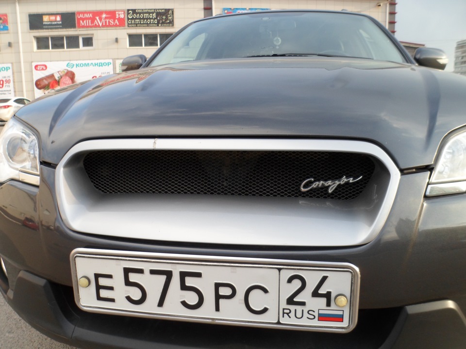

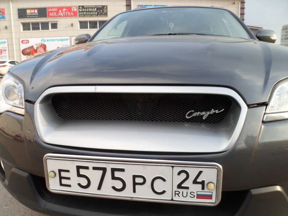

Ребят, будете ржать, но у меня лежит решетка Corazon, которая встает на бампер Outback с зазором. Новая, сияющая и прекрасная. И на столько прекрасная, что продавать не хочется.
Подумалось, а не поставить ли на своего аутбека передний бампер от Леси?
Помимо фендеров на передних крыльях, которые мне выведут из стекловолокна, какие еще есть отличия? О чем нужно подумать заранее, перед установкой ?

Насколько я видел из отчетов, то решетки от легаси рейстала становятся без зазоров на аутбек рейстал, уверен что бампер от легаси решит проблемы с зазорами?

AL писал(а):Насколько я видел из отчетов, то решетки от легаси рейстала становятся без зазоров на аутбек рейстал, уверен что бампер от легаси решит проблемы с зазорами?
На 99%.
Мне попадалось несколько отчетов на драйве, где люди по ошибке покупали решетки Corazon на Лесю для аутбеков. У них наблюдалась аналогичная ситуация с зазором между решеткой и бампером в сантиметр. На леськи эти же решетки вставали идеально.
ПСЫ. Решетка Corazon сама по себе иная, нежели от Леси, она длиннее/глубже. Т.е. доходит до края бампера. А легасевские оставляют отстут от края бампера до решетки.
Вот у меня такая ситуация (фото не мои)
А должно так

А должно так
так там же дорестайл.. у рестайла и дорестайла решетки разные.
может и решетка от дорестайла?

Alex_13 писал(а):
А должно так
Ну на фото дорестайл, да. Ну не было у меня времени искать в интернете фото с рестайлом + Corazon.
У меня на руках решетка для D-F моделей. Т.е. для рестайла.
Вот фото "бирки" на моей решетке.
В итоге хочу слепить что-то подобное
