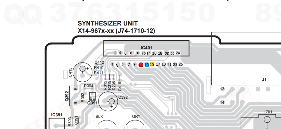

Сообщение Sid.sumy » Сб июн 04, 2016 16:06
Ребята, кто делал точнее кто выпаивал линейные выходы со стандартной магнитолы. Нашёл мануал что с ic401 11 и 15 контакт это плюсы передних колонок а 13 это минус для них, но при подключении Тюльпанов магнитола уходит в кз.подскажите кто как делал

Прочитав про микросхему усилителя в 204 кэнвуде, которой является tda 7384 подтвердил то что для Тюльпанов используются контакты каналов передних колонок которые не режутся по частотам как задние. Для этого нужно подпаяться на 11 и 15 контакт ( входы в усилитель tda) это будут сигнальные контакты( внутренние в тюльпанах) а 13 контакт это земля ( внешний контакт тюльпана).
П.с. Вроде так Васе сделал а вот чтото не работает, на выходных буду все перепроверять

Сообщение alex_xel » Сб ноя 12, 2016 13:00
Sid.sumy
Все забывал спросить.. ну как получилось?
Я правильно понял номерацию контактов? 12 и 14 это получается задние динамики?

Сообщение Sid.sumy » Вт ноя 22, 2016 23:41
Все правильно, только при такой конструкции жуткий фон появляется когда включаешь свет фар, пришлось перейти на высокоуровневый вход на усилителе и все.
