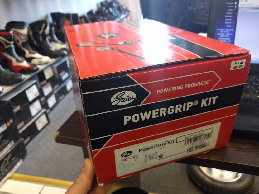

Всё остальное либо нет в наличии, либо есть но частично. Например: шатунные вкладыши есть а коренных нет ИТД. В итоге я решил закзать у официалов лишь клапан и датчик кислорода, а на Владиславе комплект замены ГРМ GATES за 166$ что примерно в 2 раза дешевле оригинала Subaru и по отзывам клубней не хуже качеством.
Далее было принято решение позвонить уважаемым лично мною Субаристам о которых я говорил выше. Ведь они же разваливали моторы не один раз, но всегда благополучно возвращали их к жизни и наверняка знают где брать запчасти. Но об этом уже позже. На фото комплект по замене ГРМ. :"":

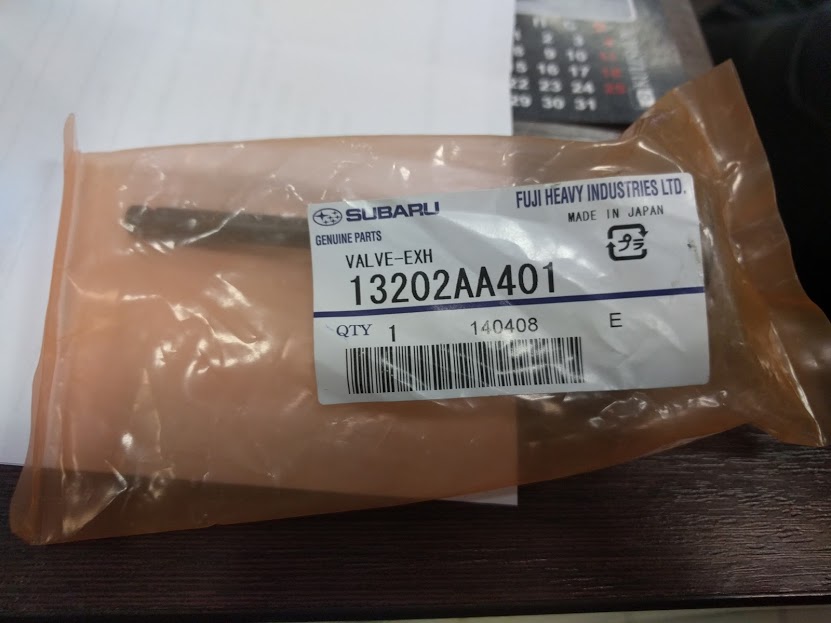

Клапан.

Ах да, чуть не забыл. Не стоит бежать к официалам за не дорогим датчиком кислорода, так как в их понимании это немного другая деталь. Я не стал её фотографировать, я думаю вы все видели иглу EGT. Тут моя вера во всемогущих официалов окончательно пошатнулась. :sorry:

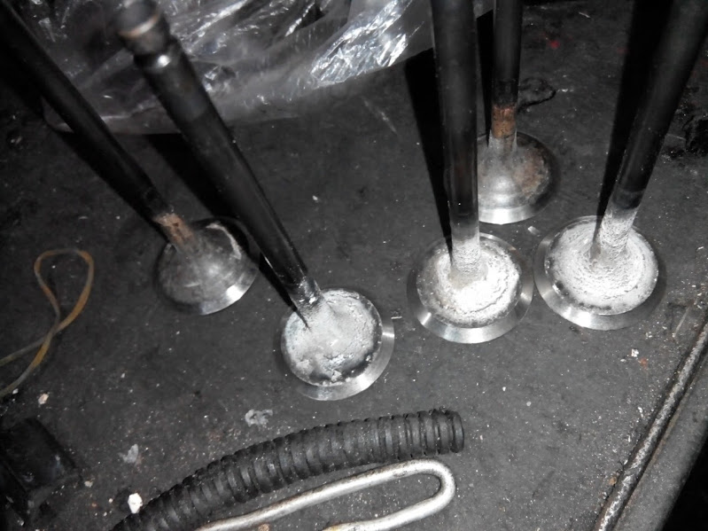

Сегодня чуть позже подготовлю отчет с полным перечнем запчастей и цен на них. Машину планирую использовать каждый день, так же хочу на ней провести 2 рисковых эксперимента с чистого листа так сказать. Предыдущий мой WRX ездил исключительно на бензине 95+ и масле Motul X-Cess 8100 5W40 круглый год, без каких либо проблем. Так же были 2 других автомобиля Daewoo NEXIA которые в свою очередь ездили только на масле ZIC XQ LS 5W40 общий пробег 200 000+км на одном из них рвануло ремень грм вскрывали мотор на пробеге 140 000 все детали кроме загнутых клапанов были в идеальном состоянии без какого либо существенного нагара или повреждений. Жизнь вносит свои коррективы. Поэтому этот автомобиль после обкатки и корректировки блока управления под спиртосодержащее топливо будет ездить на топливе 95-Е. Масло будет использоваться ZIC XQ LS 5W40 схожее по допускам и характеристикам текучести и вязкости, местами даже превосходящее Motul. Причина этой затеи проста как семейные трусы, экономия наличных средств. Не реклама, не кто из представителей масел или заправок не просил меня писать эту статью и я крайне не рекомендую повторять эти эксперименты на своих авто, хотя бы до того момента, как я отпишусь о результатах.
P.S. Ниже фото уцелевшего клапана с пробегом 212000км. В багажнике импрезы обнаружил не долитую канистру Motul 2100 10W40 предполагаю в двигателе было оно. Какой бензин использовался информации нет((. Фото есть, выводы делайте сами. :uaflag1:

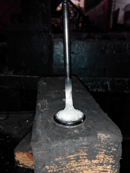

Клапана впуск с обработанной фаской, пока еще с нагаром.

Сообщение Megaacid » Пн янв 18, 2016 18:37
Нагар очень твердый отковырять практически невозможно вручную. На фото процесс чистки.

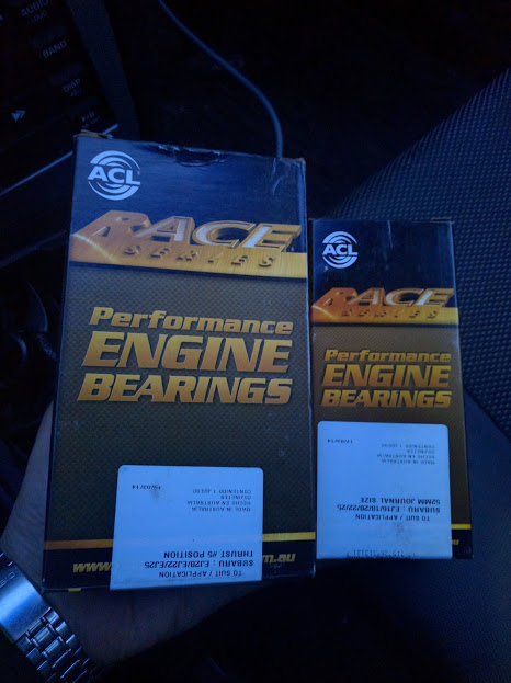

    вкладыши ACL Race Series корень 115$ шатун +0,25 85$

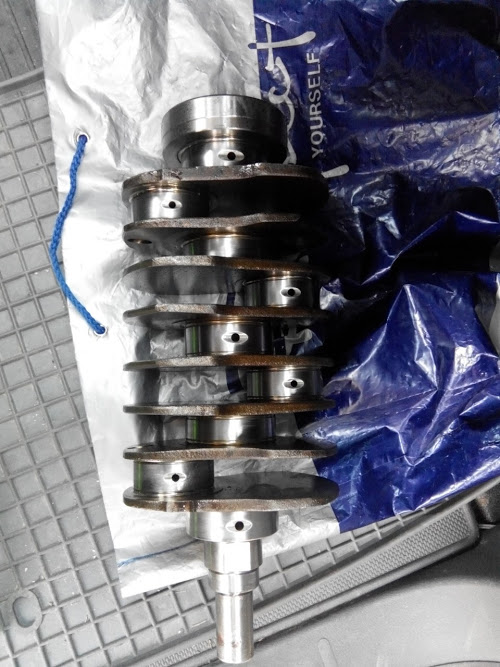

Вкладыши

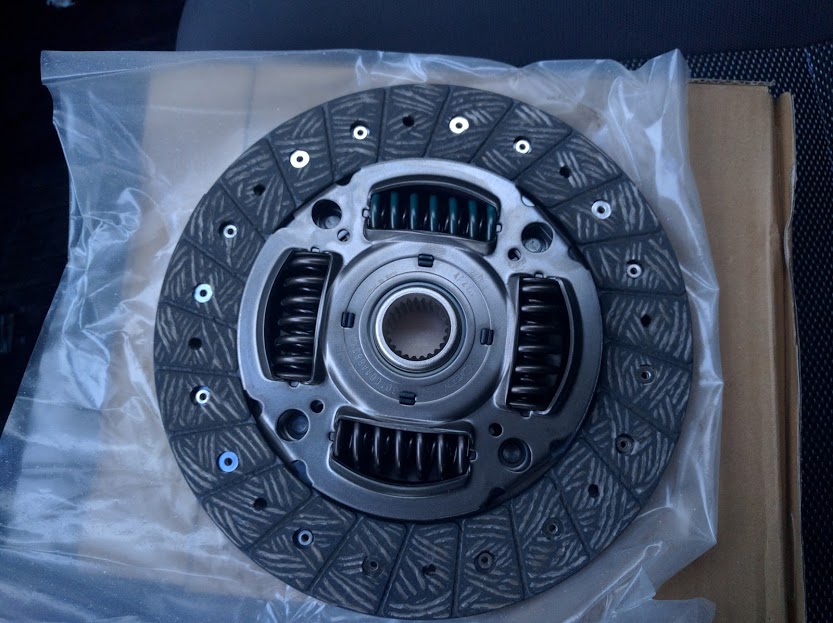

Диск сцепления
