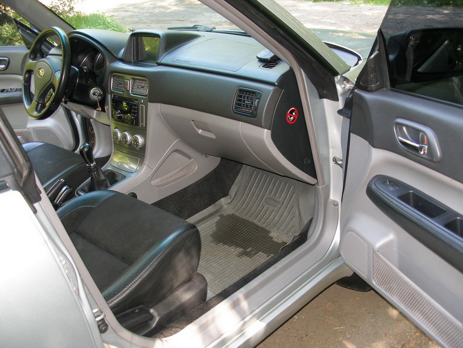

- сиденья обшиты: кожа - Германия, алькантара – Италия (или наоборот)
- руль обшит кожей

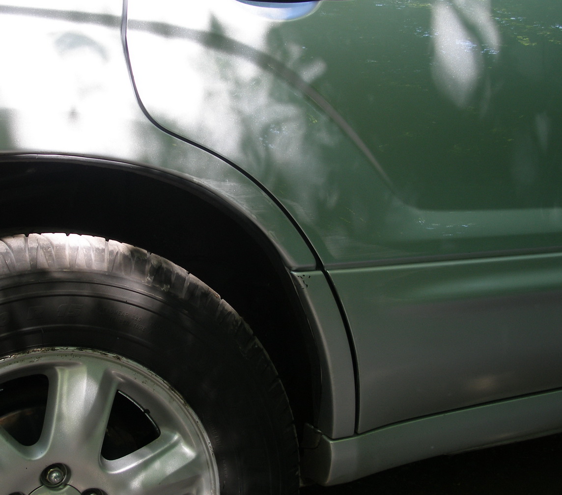

Сиденья - кожа с алькантарой

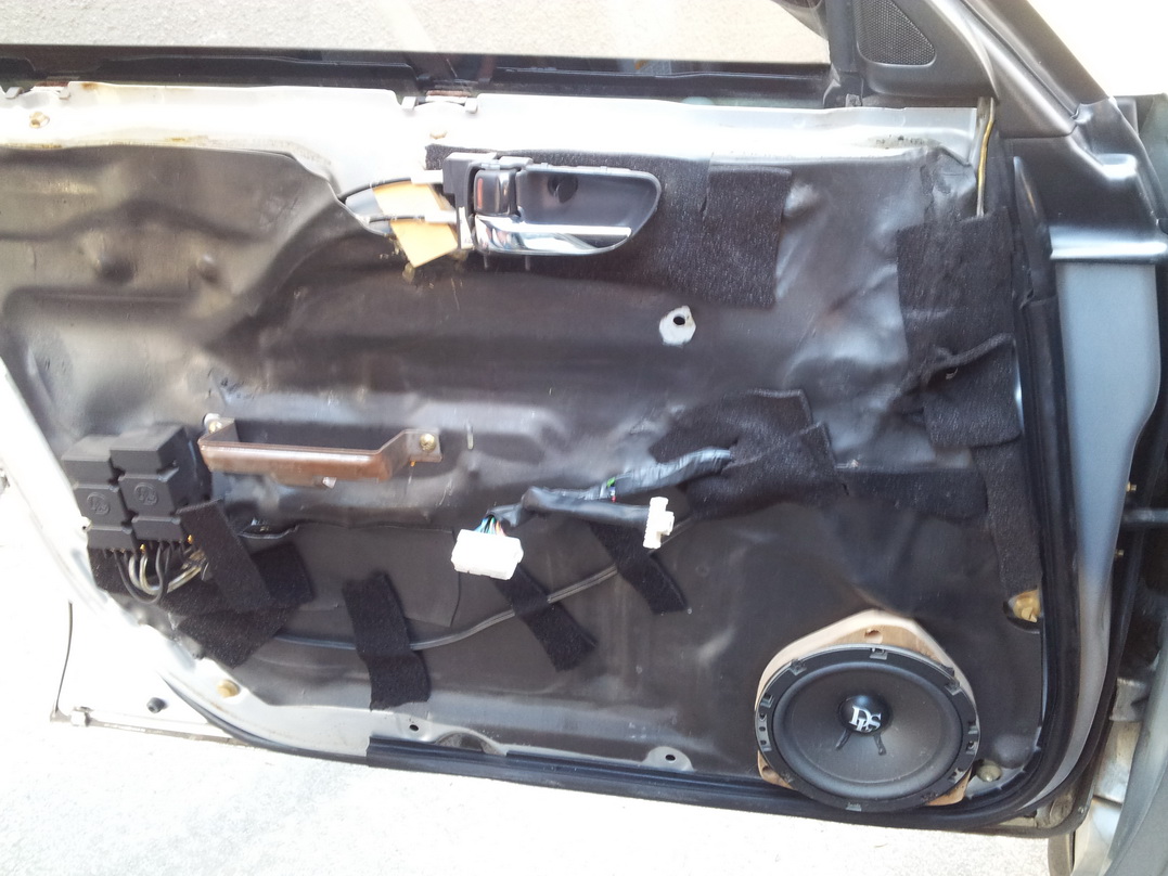

В продолжение "первого шага":

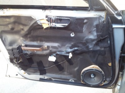

акустика DLS

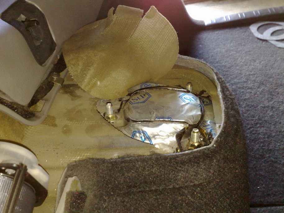

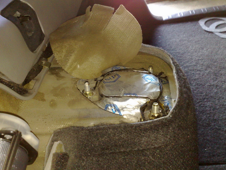

И стаканы стоек обесшумлены

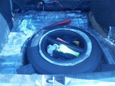

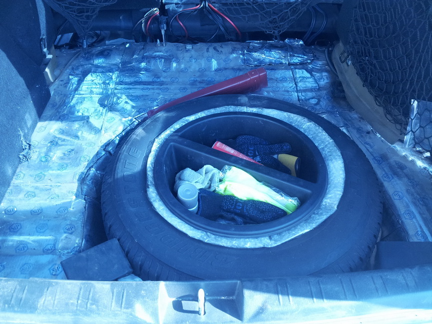

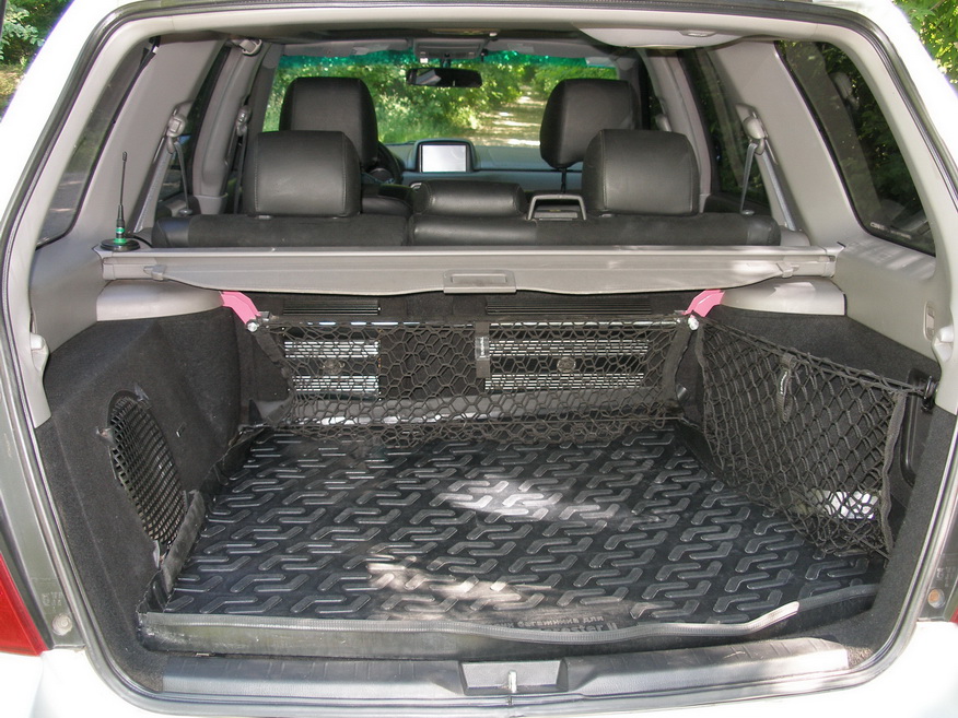

шумо-виброизоляция багажника

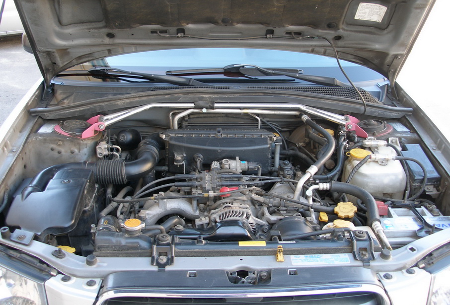

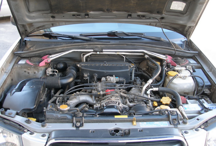

– "распорки розовые" (по-моему kakumei, между верхними опорами передних и задних амортизаторов).
Распорка (на стаканах не грязь, а запылившийся Мовиль)
Насколько стало лучше после установки распорок, даже не знаю (проехал без них км 500 примерно до установки). Супер-пупер разницы я не заметил, да и не ждал ее.
На предыдущие два автомобиля распорки тоже ставил (правда только передние), не жалею. На следующую машину, тоже ставить видимо буду ))). Это скорее вопрос личных предпочтений, а также старославянской традиции: "...та нехай буде..." )))

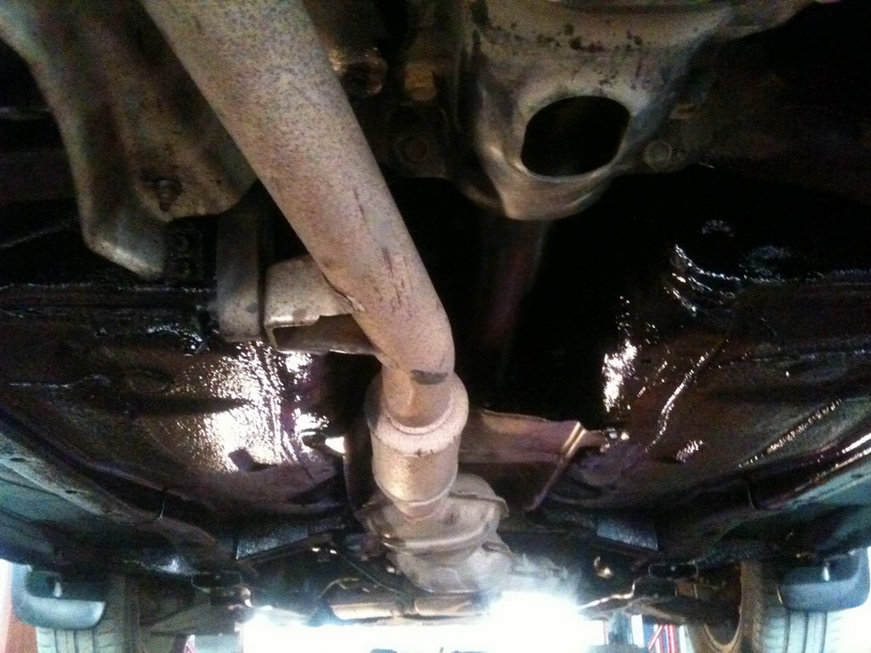

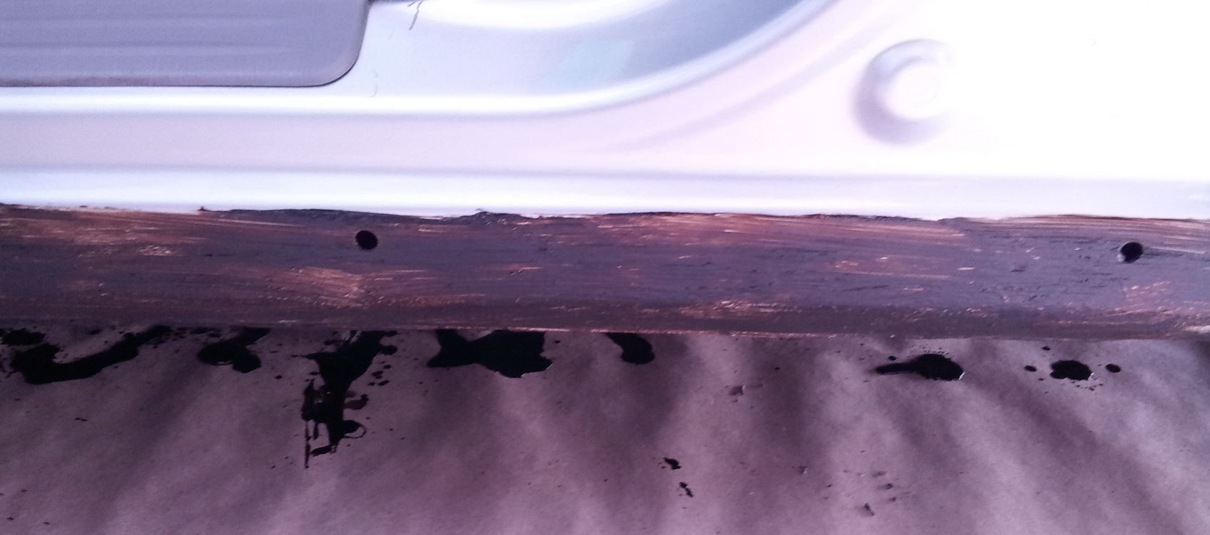

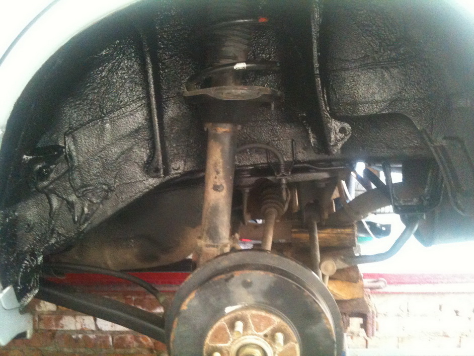

4. антикоррозионная обработка RastStop
- в 2012 г всего авто, кроме крыши, с последующим частичными обновлениями в дальнейшем:
- в 2014 г. (на 146 тыс км.), доп. обработка днища, арок колес, внутренних полостей дверей, коробов, днища, крыльев (сделана самостоятельно для собственного спокойствия, необходимости – не было);
- в 2015 г., обработка коробов и полостей дверях и в днище – пушсало (сделана самостоятельно, т.к. было время и желание))) (опять же, все авто обрабатываю антикором, такое вот у меня - хоббби... :Yahoo!:
RastStop

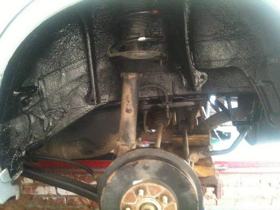

самостоятельное восстановлене антикор-покрытия

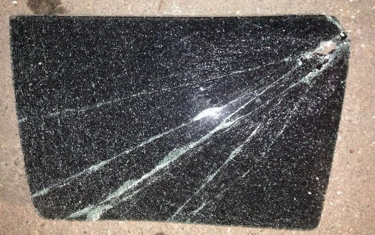

7. На 150,5 т.км. какие то «фулюганы», под покровом зимней темноты, разбили стекло задней левой двери (((.
«Спасибо» им конечно, что не взяли ничего в салоне, в т.ч. и лежащую сразу за этой дверью сумку с ноутбуком (вероятно, спасла тонировка, которая удержала стекло от обсыпания и кто то, спугнувший этих «контрацептивов»). Поставлено б/ушное, но оригинальное стекло и затонировано такой же пленкой.

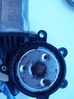

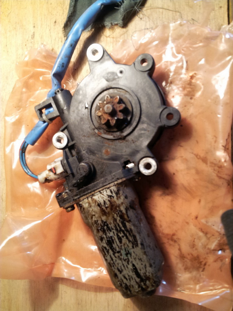

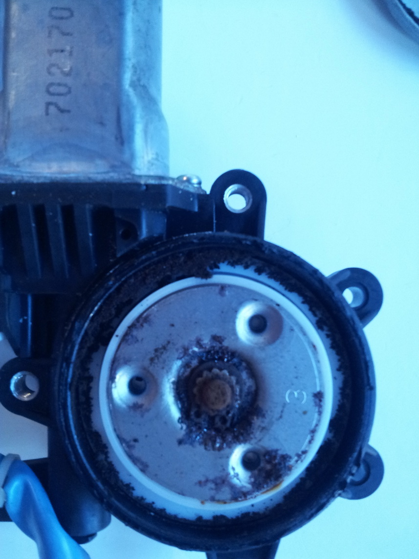

10.2. Неспешно начала «хандрить» система стеклоподьемника водительской двери: медленно поднимает стекло, рывками открывает, дошло до того что до конца не закрывалось и не всегда открывалось.
Прогнозы были на моторчик или редуктор. Посмотрел стоимость нового – «закручинился».
А осень выдалась теплая, сухая солнечная.. самое время самому попробовать.
Дядюшка Гугл поведал наглядную историю с фотографиями, что процедура снятия системы стеклоподъемника, похожа в неопытных руках на работу проктолога – т.к. геморройно и успешность результата - не гарантируется (((
В итоге, систему снимали у Анатолия Валерьевича на СТО . Вслух матов не было но во взгляде… ))) т.к., внутри двери, все и заклеено-зашумлено и в антикоррозионной обработке. Увидел эту процедуру – сам бы только «дров наломал» при снятии.
Попутно, «отжал» на СТО Анатолия Валерьевича – такой же моторчик с редуктором (нерабочие).
Редуктор со снятой крышкой, шестерня редуктора пластиковая, белая, ее не видно из-за грязи (((
мотор с редуктором в сборе до чистки
Оба комплекта мотора с редуктором были разобраны (спасибо форуму за подсказки). Оба внутри ржавые, ужасссс и мотор и редуктор, в моем щеток осталось процентов 20. В итоге собрал из двух систем одну, промыл, прочистил смазал – работает как новый!!!
Но убедился, что этот узел негерметичный и подвержен коррозии/закисанию/загрязнению внутри, но - лечится.
(сорри, что без фото, не делал, не думал, что будет БЖ) :sorry:

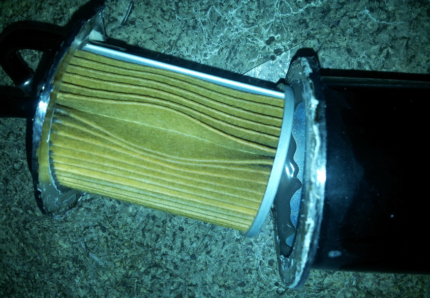

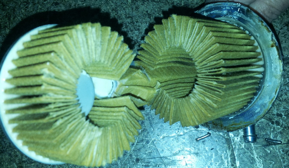

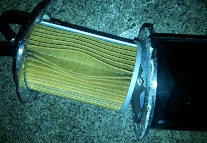

После недавней замены топливного фильтра (хорошо, что он по капотом), из «любознательности» разобрал фильтр.
Вот так он выглядит после пробега 10 тыс. км
Ожидал худшее зрелище, наверное, как новый (правда, новый разобранным - не видел)
P.S. При следующем ТО разберу - масляный :roll:

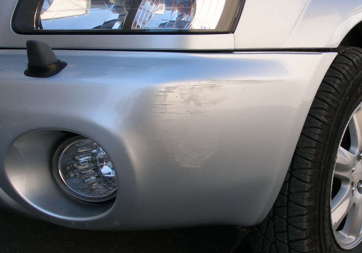

б) т.к. машина эксплуатируется, дефекты ЛКП конечно же найдутся. К счастью, мелкие и совершенно - некритичные:
- ЛКП - бампер задний, прижался на минимальной скорости к торчащему из земли столбику, лак потрескался так незначительно, что и красить нечего (это случилось до установки камеры заднего хода);

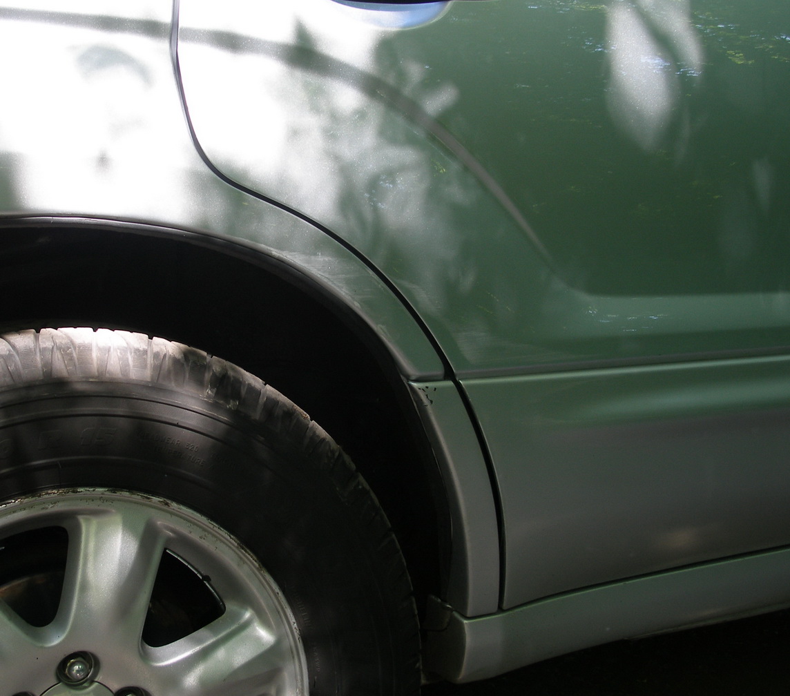

Покраска:

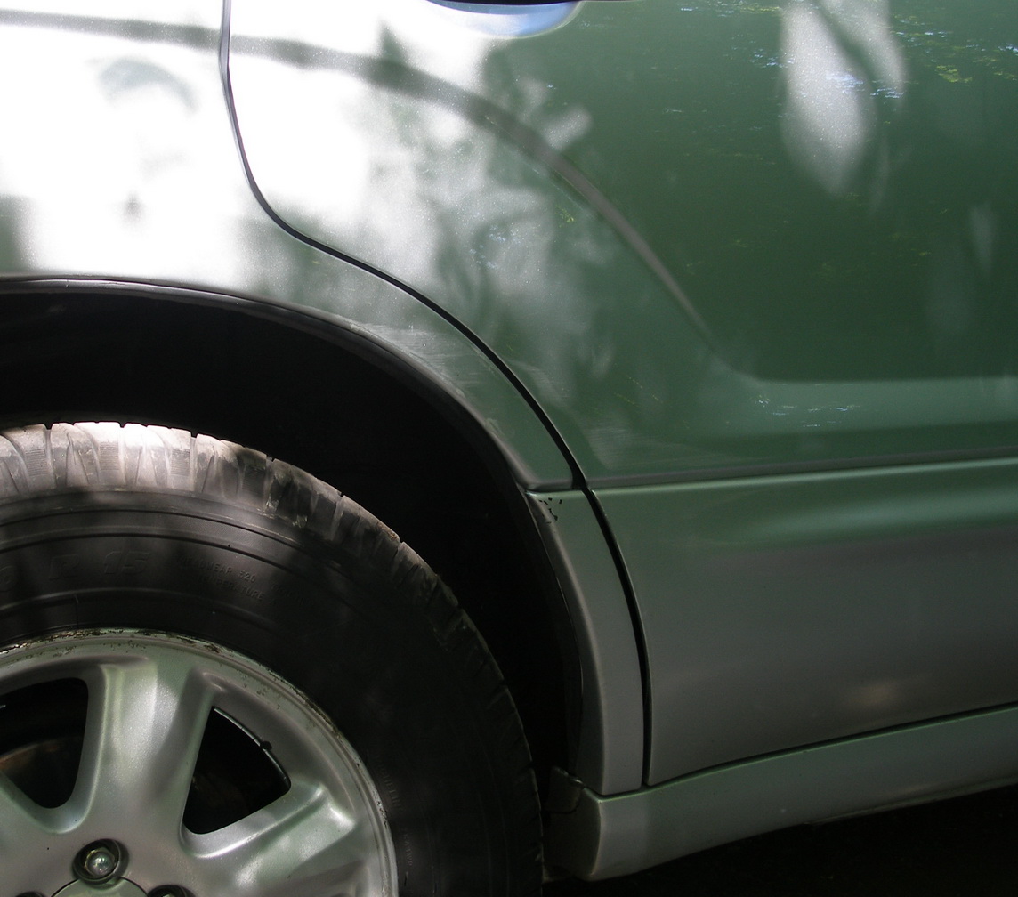

- до меня подкрашивалась правая сторона авто (двери и какое то крыло) по страховке. Были поцарапаны по касательной, когда мимо стоящего на обочине автомобиля, проезжал велосипедист, считая, "...что ОН тут проедет...". Как показала действительность, просвет оказался узковат и горе-велосипедист процарапал правый борт автомобиля. К счастью, без серьезной механической деформации деталей кузова (рихтовка не понадобилась).
Я, когда смотрел автомобиль, покраски не увидел, узнал от предыдущего владельца. Но я дилетант и решил при покупке показать кузов авто специалисту.
И вот тут пошла «веселуха» ))) …. порекомендовали хорошего маляра (сто называть не буду) для дефектовки ЛКП кузова. Приехал, показал маляру авто, он посмотрел, рассказал, какие детали красились и с сарказмом "мастера" в голосе заметил, что красилось кривыми руками и бла-бла-бла…, что хорошо бы перекрашивать, а то «не по феншую»...
Я знаю предыдущего владельца лет 10. Человек скурпулезный, дотошный, в т.ч. и по отношению к автомобилю, лишь бы куда красить авто не отдал бы – 100%!!!
Рассказал ему при встрече, куда ездил, что сказали о покраске. Дальше – анекдот!!!
Оказывается, автомобиль красился на этом же СТО где я его дефектовал, но другим маляром. ))) После «задушевного» разговора бывшего владельца Форика с директором этого СТО, эти детали перекрашивались ими же – за свой счет. Вот такая вот цена у «длинного языка и дешевых понтов» некоторых автомастеров!!!

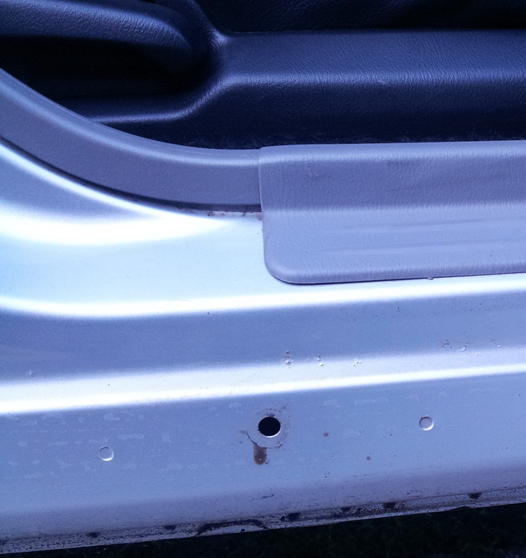

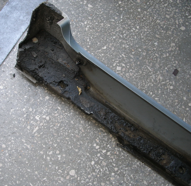

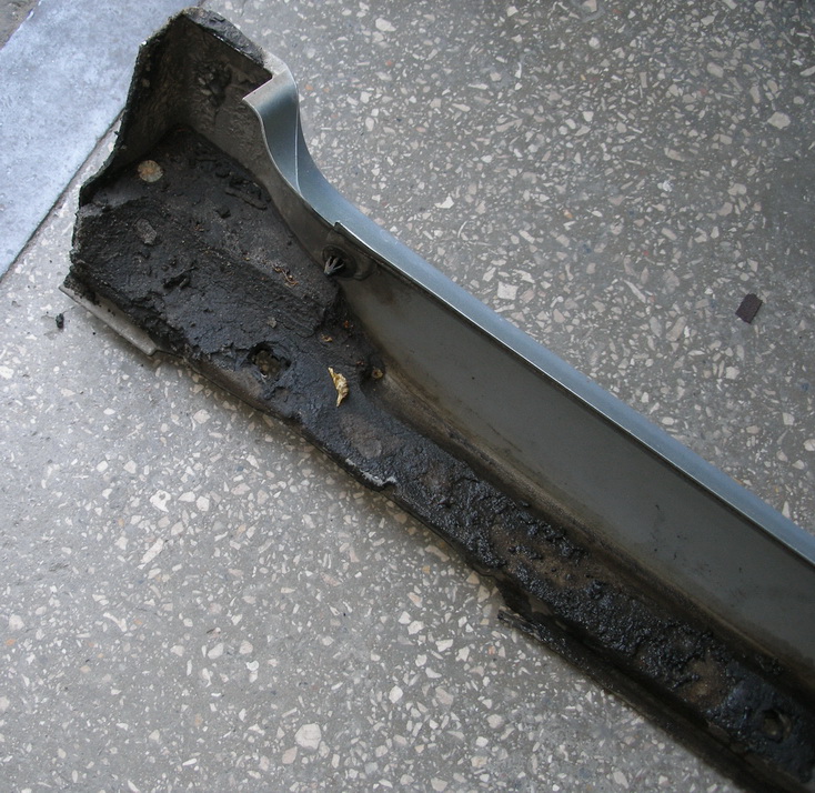

- т.к. антикорозионная обработка своих авто, мой маленький «пунктик» (если уважаемый читатель помнит первый пост в БЖ), мной, в июле 2015 во время очередного летнего приступа «подшаманить» антикор, были сняты пластиковые накладки на «коробах».
Картина не порадовала, грязи, песка – полно…
Обнаружил по паре-тройке пузырьков краски на коробах.
Не знаю, насколько это критично, но…. то, что не на пользу кузову – уверен!!!
К этому времени уже накопилось пару "счесов" ЛКП на автомобиле... :
"Счес" на кромке задней правой арки и пластиковой накладке.
Все получены во время стоянки авто на парковках, как правило – супермаркетов. «Противозачаточные» виновники этих отметин, скромно пожелали остаться неизвестными и благополучно «слиняли», после оставления своих «автографов» на моем авто.
«Пузырьки» на коробе стали «последней каплей» при принятии решения – по-о-о-о-о-окраска-а-а-а-а!!!
....В итоге, было покрашено: короба, оба – полностью; бампер - передний левый угол; арка правого заднего колеса и пластиковая накладка на правой задней двери.
Очередной приступ перфекционизма, встал конечно в копеечку, но за "счесы" на любимом автомобиле – в какой то момент стало стыдно :oops: перед - …. Фориком!!!
Вышеприведенное (в предыдущей серии), зрелище «болота» под пластиковыми накладками на коробах, сподвигло не только на плановую обработку внутренних полостей через все имеющиеся отверстия (а их без накладок - достаточно), но и внешнюю обработку, благо – под накладками не видно.
Больше, мой "пытливый" разум (да и вгзляд маляра), не нашли, что еще нужно красить, автомобиль был благополучно собран и по-прежнему ездит с удовольствием!!!
