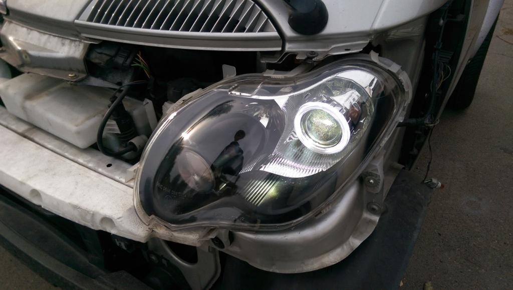

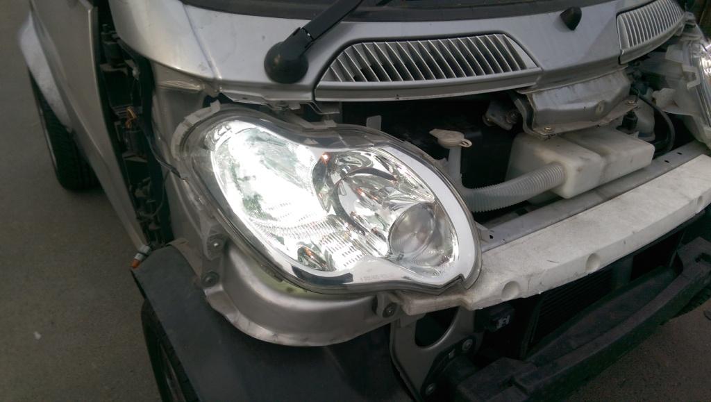

З.ы. Летом я уже ставил линзы в рефлекторную оптику, там собственно вообще нечего делать только нюанс с прокладочками всякими чтоб подогнать нормально крепление. На две фары ушло часов 5... Точнее на первую 4 на вторую минут 45 :D
было
стало
Вот взял еще второй комплект буду весной ставить на ЦРВ хонду. Но у меня есть еще ЛР диско у которого фары уже скорее светятся чем светят, и вот думаю мож заморочиться, но там вообще адаптивный ксенон и думаю не будет ли сюрпризов...
