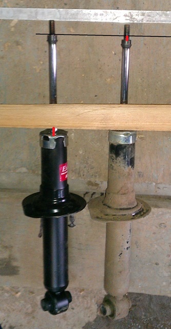

Заказал обычные без подкачки. Родные стояли тоже без подкачки. Собственно в субботу произвел замену :)
Делюсь опытом!
Subaru outback в кузове B14 американец - японский вроде BR9. Задние амортизаторы (без самовыравнивания) вели себя не адекватно (слишком мягко, часто после кочек ощущение потери контакта с дорогой...)
Порыскав в инете пришел к выводу:
1. Чашки и отбойники одинаковые у всех моделей (америка\европа\япония).
2. Американские родные амортизаторы можно заказать только с Америки (даже каябовский аналог 340027 у нас не продается).
4. Пружины немного отличаются (в связи с тем, что мой авто не просажен решил пружины оставить родные).
3. Консультанты в каяба шоп отличий между американскими и японскими вариантами не знают.
4. Родные Subaru - дорого и не оправданно!
Решил рискнуть и заказал каяба 340057 для японской модели.
Сняв старые аморты, увидел на них надпись Subaru made in USA, а ниже KYB. Следов масла нет. Может газ ушел, может они просто сами по себе слишком мягкие?!...
Поставил их рядом, обнаружил:
1. У новой каяба для Японии 340057 made in Japan труба стойки короче старой на 15 мм, соответственно шток длиннее.
2. Сам шток (т.е. верхняя опорная часть) расположена выше на 5 мм см. фото - это еще +5мм ходу штока.
В результате имеем увеличенный ход штока на 2 см.
После замены прокатился по разнообразным трассам примерно 100 км. Стало жестче, стабильней, пропала качалка после лежачих полицейских. Одним словом взаимозаменяемо и гораздо лучше чем родное.

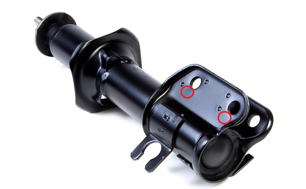

Сообщение ronin700 » Пн сен 09, 2013 08:59
lexx-bratsk писал(а):Кое-что удалось найти.
Каябовский аналог для Америки 339224/339225.
Каябовский аналог для Европы 339240 правая 339241 левая. Цена на екзисте ~4550 российских рублей за штуку с доставкой в сибирь (Иркутская область).
И соответственно отбойник 20321AA201 (Subaru). Цена 480 р/шт
По опорным чашкам 90%, что они тоже одинаковые для всех рынков.
Есть одно подозрение, что для Европы и Японии стоково амортизаторы стоят от бильштайна, который комплектуется своим пыльником. Но как указано выше есть аналог Каяба.
Вобщем так. Ради этого топика зарегился.
Договорился с магазином на поставку аморов Каяба на СТО для проверки. Сняли мою стойку и сверили со стойкой которую привезли, тело и шток идентичны, но!!! в районе крепления со ступицей разные. Сфотать забыл. (приаттачил фото с примерным рисунком). Стойка которую сняли с авто имеет отметку "Subaru KYB", т.е. тоже каябовская.
Теоретически, если поставить, то нарушится геометрия. Однако люди с магазина продаже запчастей для Субару говорят, что субаристы уже неоднократно ставили и проблем нету (аммортизатор привезли с магазина специализирующиеся на продаже исключительно запчастей каяба и ничего общего с магазином Субару не имеею). Мне стало стремновато, не рискнул вообщем менять и пробовать. Но задумался, может стоило попробовать?! Есть мысли?!
