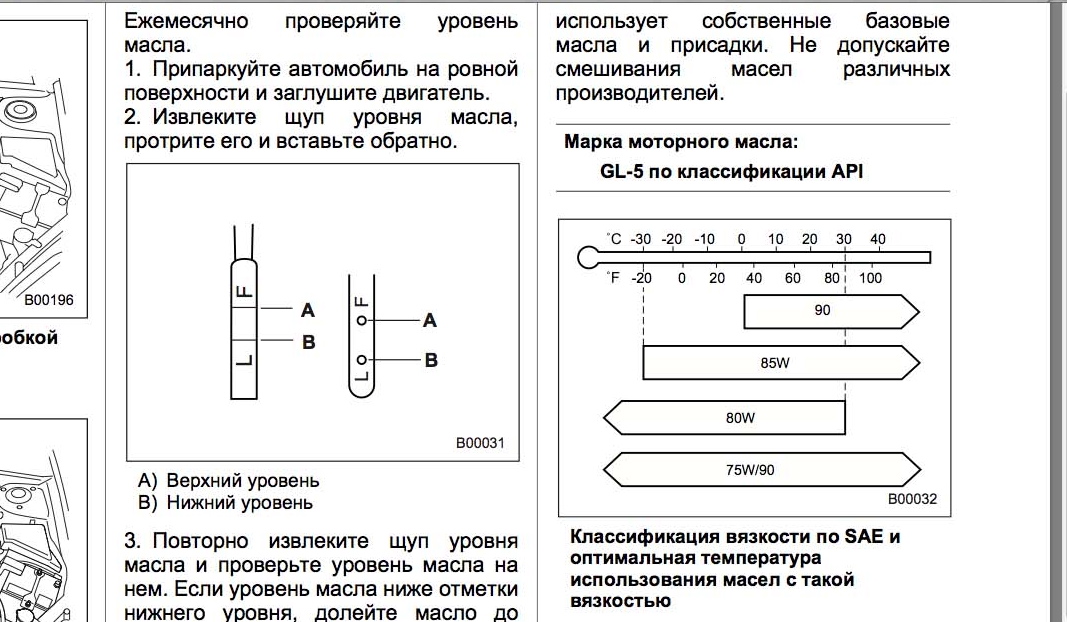

Анатолий Валерьевич писал(а):При спокойной езде лампа давления начинает моргать когда в поддоне остаётся 0,8-1,5 литра .
Ладно, давайте нам Курёша расскажет, я в любом случае поменял бы масло-фильтр и впредь заглядывал бы чаще под капот, мануал к стати, советует это делать раз в месяц... :wink:
