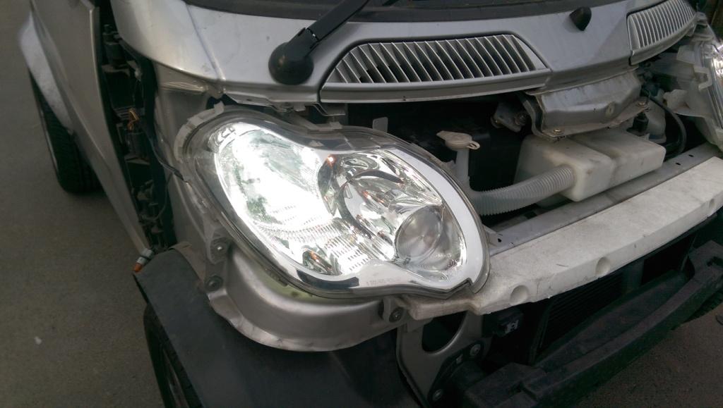

Сообщение alex_xel » Пн дек 14, 2015 17:49
Sergioni
Ну если линзы небыло то впихнуть их вообще как нефиг делать, ибо комплекты заточены под это дело.
А вот если родная линза стояла и нужно её заменить, как оно там выглядит посадочное место? Я так понимаю эта вот "переходная рамка" какраз для этого или как?

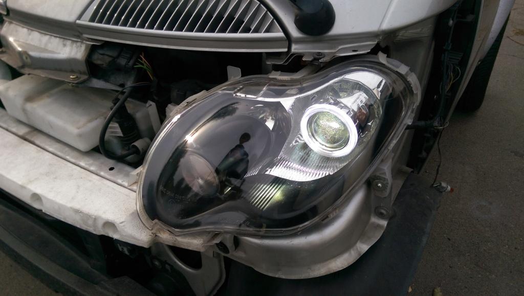

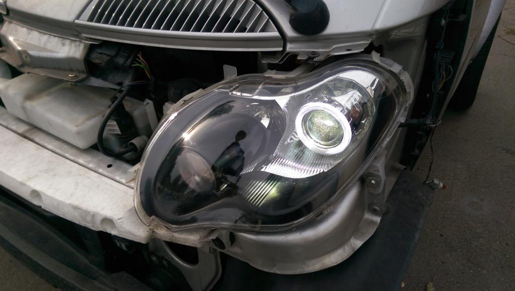

З.ы. Летом я уже ставил линзы в рефлекторную оптику, там собственно вообще нечего делать только нюанс с прокладочками всякими чтоб подогнать нормально крепление. На две фары ушло часов 5... Точнее на первую 4 на вторую минут 45 :D
было
стало
Вот взял еще второй комплект буду весной ставить на ЦРВ хонду. Но у меня есть еще ЛР диско у которого фары уже скорее светятся чем светят, и вот думаю мож заморочиться, но там вообще адаптивный ксенон и думаю не будет ли сюрпризов...
