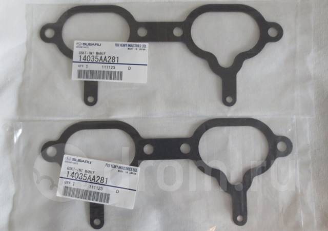

Сообщение KARABAS » Ср май 29, 2019 19:54
Ну вот фото прокладок впускного коллектора.Я если чесно не знаю как у новых крепится.
Завтра сделаю фото и выложу.

Re: Помогите с переходом с форсунок с боковой подачей на вер
Сообщение zhekab4 » Ср май 29, 2019 20:44
можно не фоткать, старого образца

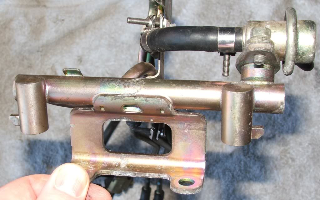

Сообщение KARABAS » Чт май 30, 2019 07:35
Блин а от чего ж тогда вот эти?Кастом что ли ?
Сообщение zhekab4 » Чт май 30, 2019 21:52
на фото верхняя подача
проблема в том,что на 20g даже логи не глянуть скорее (
