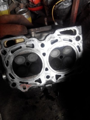

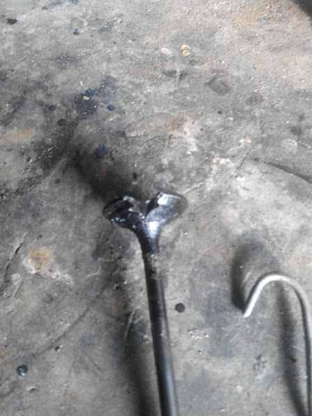

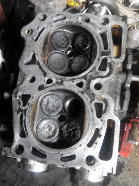

Друзья, спасибо всем кто откликнулся на призыв о помощи. Все запчасти куплены, двигатель разобран полностью, всё промеряно и отшлифовано. Хочу замутить отчет о капиталке пошагово частично с фотографиями и полным перечнем цен. Нужно это кому нибудь?
P.S. ниже фото причины компресии в 1 очко в первом цилиндре))) :crazy:

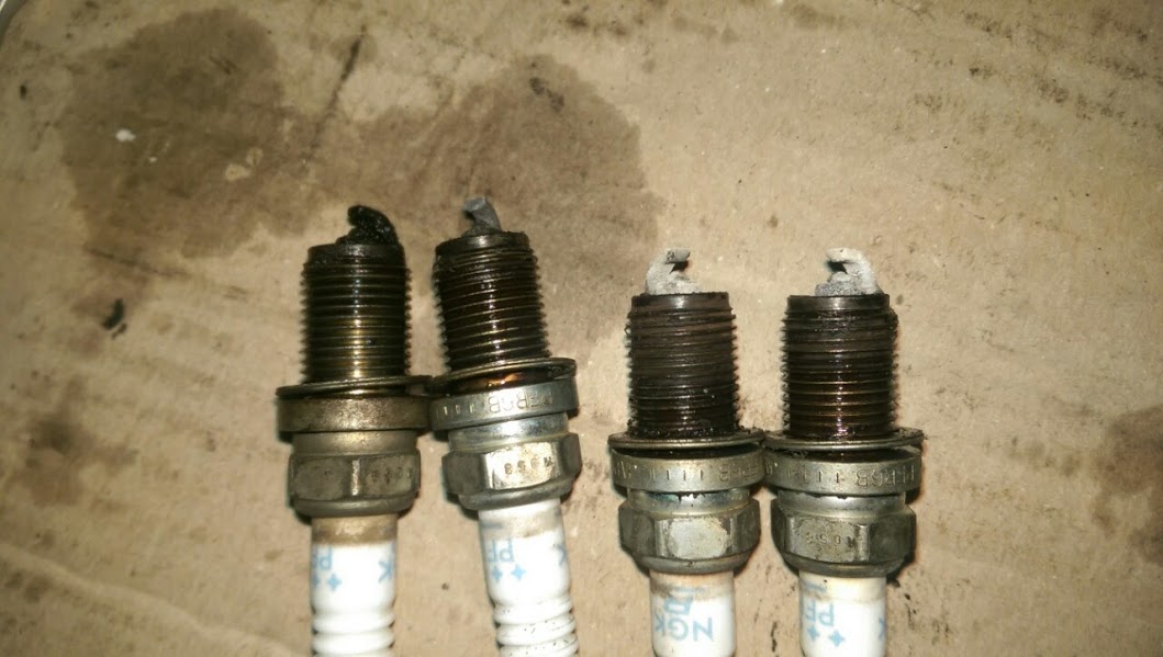

Сообщение Megaacid » Сб янв 16, 2016 11:32
Увидев свечи я расстроился ещё больше. Хозяин поведал о том, что свечи менялись больше 100 000 км назад. Свечи от 1-3-2-4 цилиндров. с лева на право.

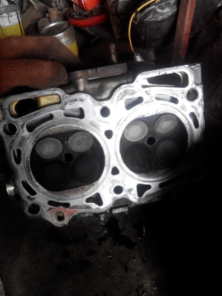

Сообщение Megaacid » Сб янв 16, 2016 12:41

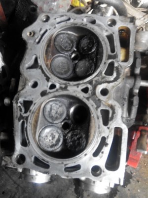

И вот настал тот долгожданный день, мотор вскрыли! После легкого осмотра стало понятно, что мы здесь уже не первые, и за чем то уже его разбирали. Сразу же засветилась причина отсутствия компресии в первом цилиндре яркой дыркой в клапане см. выше. Головка выглядела печально(((. Огромный слой масляного нагара не давал понять что с головой, далее осмотр показал, что сальники клапанов погибли уже давно и главная причина дыма из трубы скорее всего даже не поршневые кольца а именно сальники клапанов. См. ниже.

Сообщение Megaacid » Сб янв 16, 2016 14:06
Относительно здоровая голова, компресия во всех цилиндрах кроме первого была 10 единиц. Здесь остатки сальников каким то образом еще справлялись со своими задачами. Хозяин машины сказал, что расход масла в районе 1л на 1000 :D есть причины предположить что он немного лукавит. :no:
