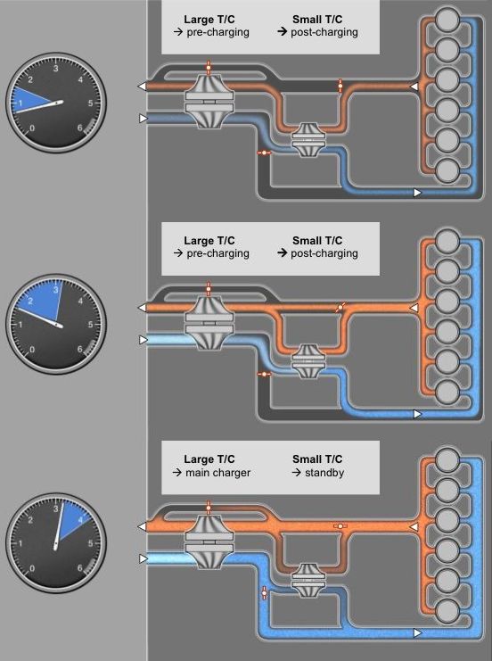

Всем здрасте!
Очень интересует тема установки двух последовательных турбин разного размера с системой перепускных клапанов, как показано на картинке, дабы дуть на всём диапазоне оборотов.
Кто может встречался с примерами реализации такого проэкта на STI ej257.
Интересны мнения, за и против, может ссылки с примерами. Ну и.. обсуждаемс... .

Сообщение AlekS_ODS » Вс окт 18, 2015 18:40
Как вернусь в Одессу-подъеду. Но насколько я знаю, на b4 горячая часть параллельна, а интересно делалось ли это кем-то на субару в последовательном исполнении, как горячей, так и холодной части, что показано на рис. в первом посту.

Сообщение AlekS_ODS » Вт окт 20, 2015 19:05
Спасибо за интерес к этой теме. :good:
По поводу управления, вполне для начала можно обойтись двумя буст-контроллерами, а вообще есть смысл прописать это всё в прошивке. Либо, хоть я еще и не знаком с ним, тот же TXS UTEC, если есть опция управления вторым вестгейтом. Либо же, одна турбо-мозгами, вторая - буст-контроллером. Вопросы будут решаться по мере их поступления, если проект надумаю воплощать.
А по поводу Легаси на фотках, не уверен(так как не видно аппайпа(ов)), но похоже это таки твин-турбо, с параллельной горячей и последовательной компрессорной частью. Меня же больше интересует, последовательная с обеих сторон система, как на немцах.

Сообщение AlekS_ODS » Вт окт 20, 2015 20:40
Такой тип наддува, последовательный(двухступенчатый), используется на дизелях в основном.
Интересны мнения, почему для бензина это редкость?

Сообщение AlekS_ODS » Ср окт 21, 2015 00:03
warlock писал(а):В заводской комплектации твинтурбо, вопрос перехода так называемый би, то есть две турбины дуют синхронно и вместе, решается заменой приемной части выпускной системы
Я не знаю, как в реале тогда ведет себя машина, так как коллектор такой есть, а твин уже нет :sorry:
С этим коллектором у каждой турбины свой вход и только от пары цилиндров. Интерес в том, чтобы малая турбина получала заряд от всех четырех, сведенных в один аппайп, потом ее даунпайп-на вход большой. И так же байпас с аппайпа на вход большой турбо, который должен открываться плавно, и наверное будет лучше всего регулировать его открытие по оборотам... . В общем всё в точь, как на картинке в первом посту.
