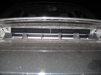

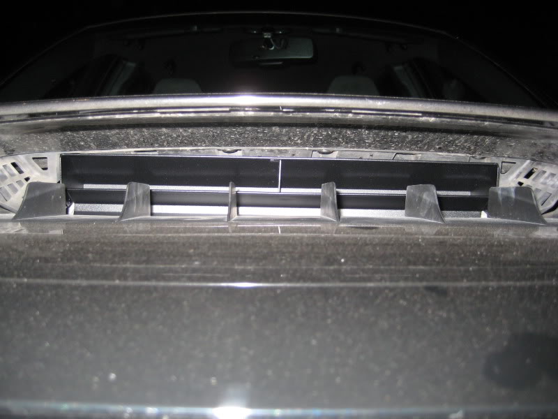

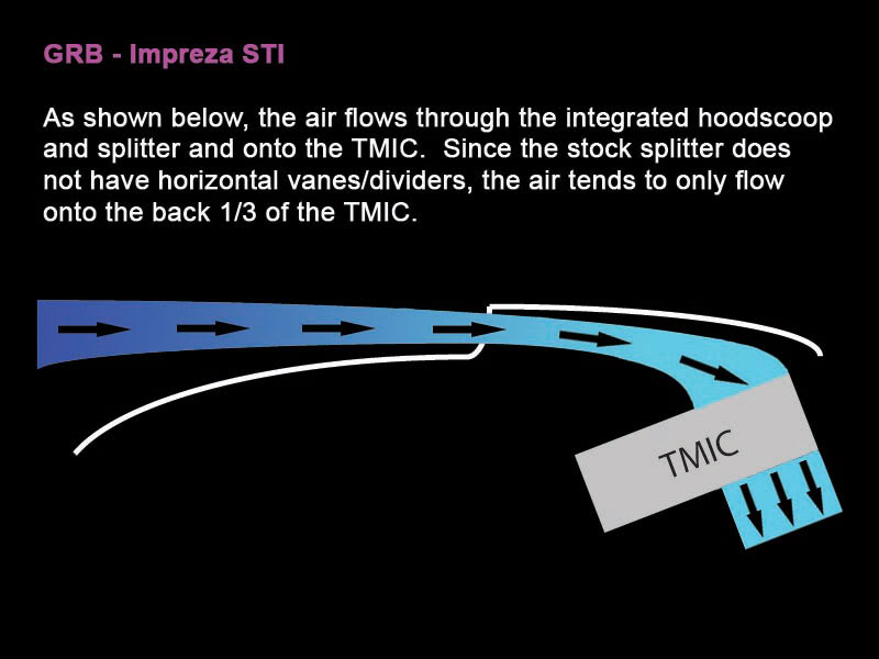

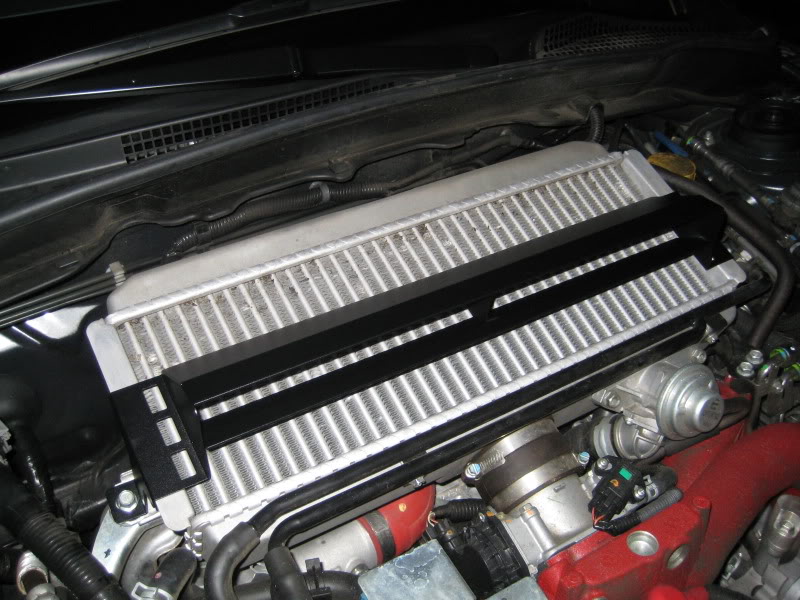

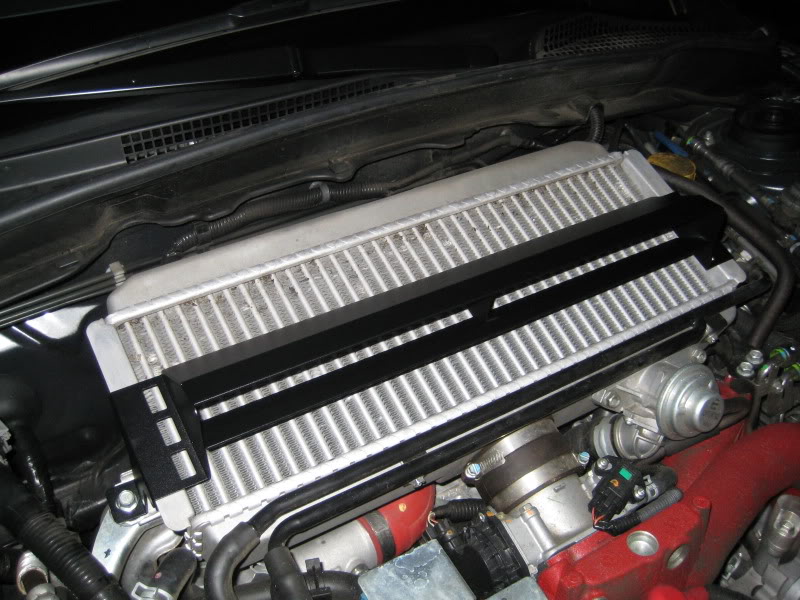

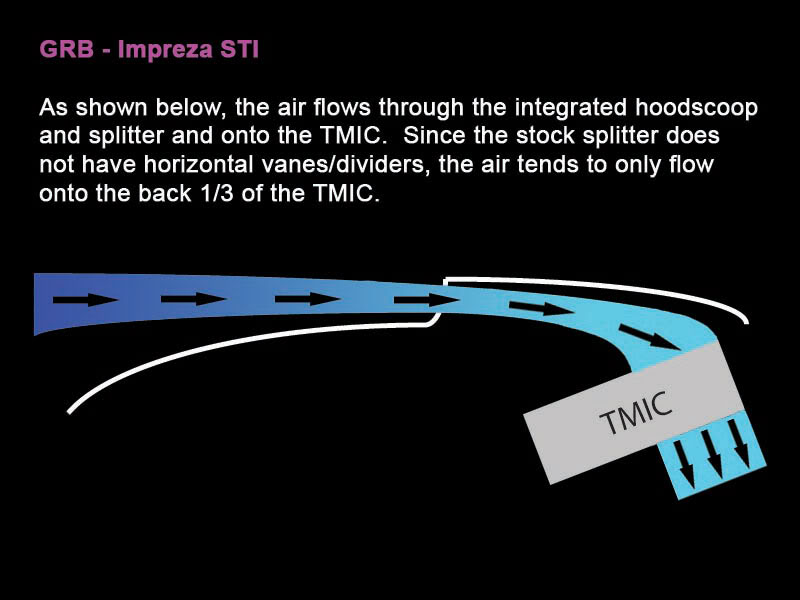

Сообщение Николай » Чт мар 28, 2013 12:10
Всем привет . справится с задачей :D сток кулер с направлялкой и впрыском метанола с такой турбиной http://www.bptstore.com/Subaru-WRXSTi-D ... p_130.html
или придется покупать большой кулер ?
