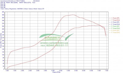

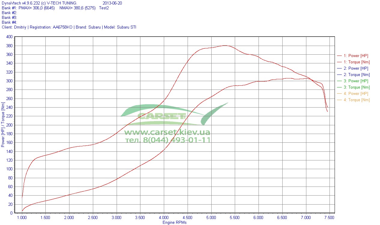

Раз пошло такое рубилово и есть у людей интерес по теме чип-тюнинга,
давайте обсудим данный график :
Машина WRX 2003 год
Турбина от STI
Прямоток выхлоп
форсунки 740сс
ТГВ убраны
Фронтальный интеркулер
Мотор сток

драг-мобиль?

GTI писал(а):драг-мобиль?
Без полки момента?

Makar83
на обороты макс момента глянь. :wink:

volik8 Подыму старую тему. По поводу графика, то фронтальный кулер тут не в тему (на субарях). Очень поздно происходит выход на буст. Конкретно здесь - это 4500 об/м. Причина тому - инерционность впускной системы, то есть она имеет большой объем. И турбине нужно больше времени, что бы надуть давление.
Штатный кулер на субарях стоит не просто так в этом месте. Он очень в тему там стоит, просто вопрос в эффективности. Если мало штатного охлаждения - стоит заморочится с водянкой. Но фронтальник выкинуть в печь от туда и поставить от STI штатный кулер на штатное место.
Фронтальный кулер имеет место быть на рядниках, которые стоят поперек кузова и выхлоп с турбой выходит вперед. Длинна воздуховодов гораздо меньше, чем в субарях.

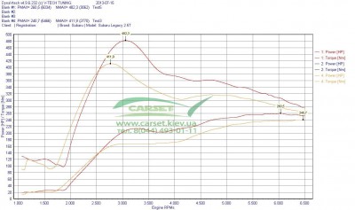

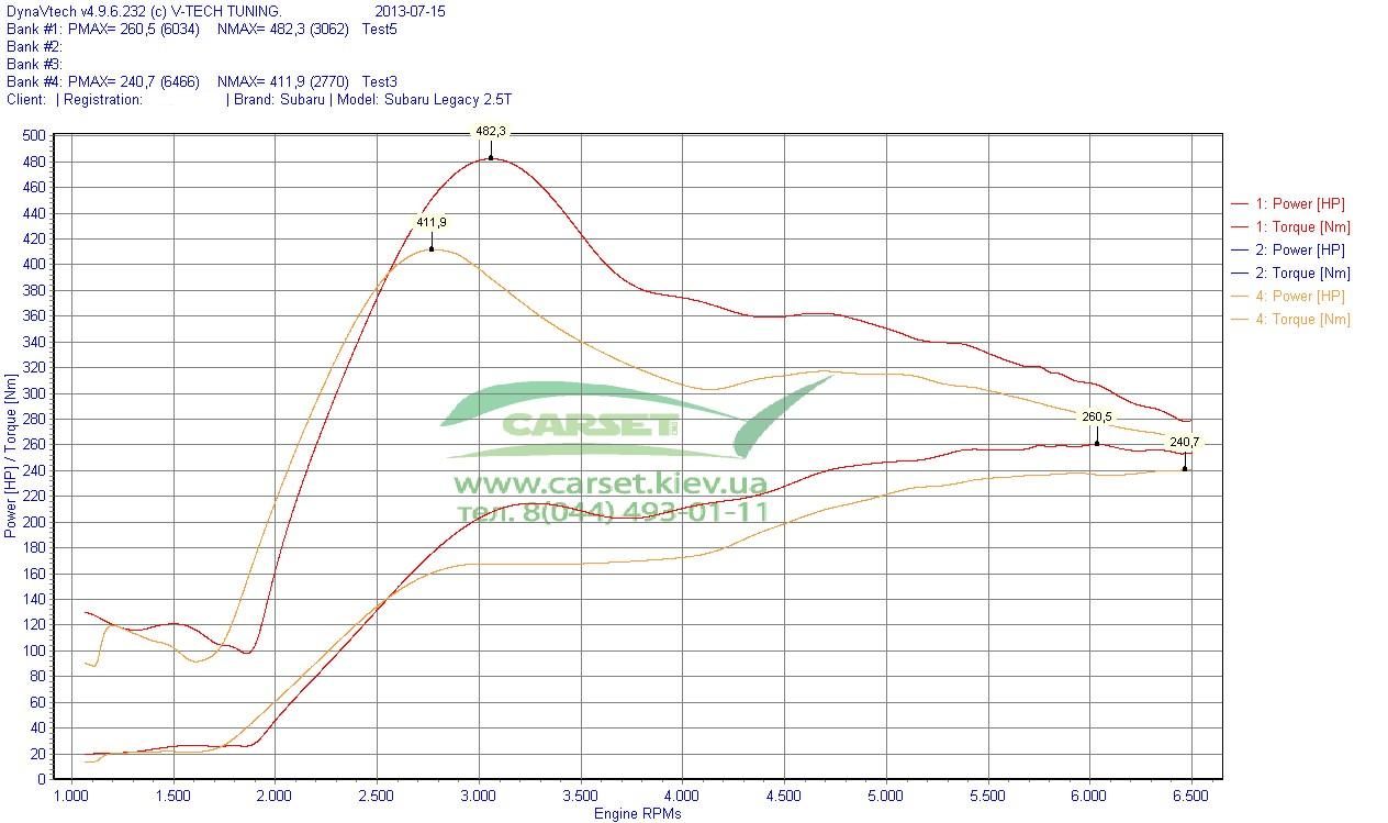

Нашёл график с заводскими настройками, но без катализатора.
Сергей наложил на него мой график.
Вот, что получилось.
Мой график от машины полностью стоковой, катализаторы на машине стоят.

Сообщение Makar83 » Пн июл 15, 2013 20:24
А что было сделано? Поднял буста?

Сообщение volik8 » Пн июл 15, 2013 22:24
Makar83 писал(а):А что было сделано? Поднял буста?
Если ты думаешь, что поднятие надува даст такие результаты, тогда ты плохо
разбираешься в чип-тюнинге Субару.
P.S. Расход бензина упал на 1.5л

Сообщение Makar83 » Вт июл 16, 2013 08:40
Так я вроде и не позиционировал себя как "настройщик", а поднятие буста приблизительно похожую картину и дает (после 3500).
п.с. А вообще интересно было бы глянуть логи разгона на стоке и после настройки.
