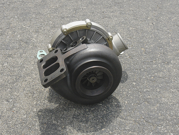

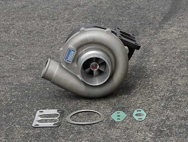

Валер, пытаюсь добиться - поиметь спул с самых низов на тракторной турбине, которая до отсечки валит :crazy:

А такая тракторная со скольки на 2-х литрах работать будет?! :crazy:

sd-style писал(а):Валер, пытаюсь добиться - поиметь спул с самых низов на тракторной турбине, которая до отсечки валит :crazy:
Ты зачем себе такую турбину купил? :D Такая будет будь немного выше, чем с САМЫХ низов.

Сообщение sd-style » Вт окт 07, 2008 11:28
:D Ну как бы, если у нее подхват с 2,8-3Тыс будет, то будет отлично....

Сообщение Kat » Вт окт 07, 2008 22:52
sd-style писал(а):
Думаю, рассчитывать на такие обороты, слишком оптимистично. Хотя, с антилагом вполне реально. :roll:
