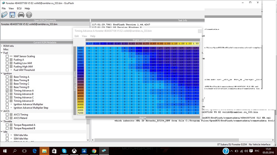

Сообщение volk1972 » Сб мар 05, 2016 14:02
Makar83 писал(а):все это классно, но это проблема из-за лже детона от клапана авцс. Вариантов побороть это дело куча. Какой выбрал Валера? Уж не думаю я что он перенастроил программные фильтры датчика детонации... А смещение порога определения детонации - штука тонкая, можно перестараться и не различать реальный детон.
Все эти отзывы это конечно круто, но каким образом это реализовано - большой вопрос....
Я, работаю электриком - диагностом уже много лет, а с автомобилями Subaru - 10 лет и использываю диагностическое оборудование SSM-3, которое дает максимальную возможность в диагностике Subaru. Мой опыт и все наработанные данные, дали мне возможность разобраться, что датчик детонации работает правильно и детонация присутствует в двигателях EJ-204.
Это происходит от обеднения топливовоздушной смеси это решается изменением карт топлива , зажигания , AVCS, и карты крутящего момента .
я никогда не трогаю чувствительность датчика детонации, не впаиваю конденсаторы в цепь датчика детонации,
я не урезаю карты диапазона работы датчика детонации ( Я ВСЕГДА ГОВОРИЛ, ЧТО НЕЛЬЗЯ ВПАИВАТЬ КОНДЕНСАТОРЫ В ЦЕПЬ ДАТЧИКА ДЕТОНАЦИИ)
Вы можете заправить 92 бензин и блок управления подстроится под 92 бензин, машина немного потеряет мощности и немного поднимется расход бензина,
но детонации в двигателе не будет, блок управления откатит угол зажигания в небольшой минус -3, -4 градуса
Когда вы заправитесь 95, то блок управления автоматически подстроится под 95 и угол зажигания поднимется в +8 +12 градусов (НЕ СНИМАЯ КЛЕММЫ С АККУМУЛЯТОРА )
Второй вопрос: есть ли разница в прошивке под бензин и под газ? Да, конечно есть - это естественно !

Сообщение Makar83 » Сб мар 05, 2016 14:29
Тяжело читать текст с такой кучей ошибок, но все же отвечу.
volk1972 писал(а):Это происходит от обеднения топливовоздушной смеси это решается изменением карт топлива , зажигания , AVCS, и карты крутящего момента .
Что это? Затуп? Утверждать не стану что "это" именно из-за этого, но насколько я помню по темам на дроме и т.д. то проблема именно в "лже" детонации. Более того, субару любят с завода делать слишком богатые смеси видимо с запасом на наш рынок. Так что слабо верится в бедную смесь и бодрые УОЗ с завода.
volk1972 писал(а):ы можите заправить 92 бензин и блок управления подстроется под 92 бензин . машина немного потеряет мощности и немного поднимется расход бензина
но детонации в двигателе не будет блок управления откатит угол зажигания в небольшой минус -3. -4 градусов
Машина подстроится? Что за чушь?
Машина скидывает угол только ПОСЛЕ возникновения детонации, а в случае системной детонации прописывается в мозгах постоянный откат в данной точке карты. И заявлять что детонации в двигателе не будет, а мозги путем "вангования" скинут угол в этом месте - ЛОЛ!

Сообщение volk1972 » Сб мар 05, 2016 17:31
:uaflag4:
Makar83 писал(а):Тяжело читать текст с такой кучей ошибок, но все же отвечу.
Писал не я, попросил ребят на работе, прочитал, сам в шоке! Теперь отвечаю по делу. В блоке управления Субару есть карта Timing Advance A,B,C,D, которая отвечает за максимальное значение угла опережения зажигания от датчика детонации. Если блок управления видит детонацию, он смещает угол опережения зажигания в сторону минуса, но не более значений в этой карте.Если угол зажигания сместился на значение,которое не является максимальным в этой карте, то детонации в двигателе не может быть.Детонация возникает только тогда. когда угол сместится на максимальное значение. Скриншот прилагаю. Это не просто болтовня, все подкреплено фактами ( замеры на стенде, снижение расхода бензина и положительными отзывами клиентов)
