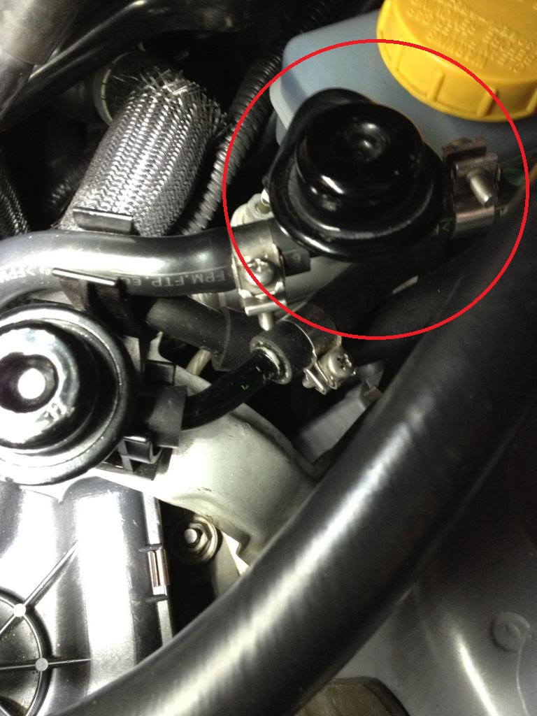

В общем на фото в принципе разглядел как установлена система топливо-подачи. Все вроде верно, только одно но, у вас демпфер на подаче стоит после или перед фильтром??
Вот так он выглядит:
Если не стоит - ставьте.

Демпфера нет.
ser@ga
Сообщения: 27
Репутация: 8
Re: Давление топлива
Сообщение Makar83 » Пн фев 10, 2014 22:59
ser@ga писал(а):Демпфера нет.
ааа, ну вот тут ваша собака и зарыта. Форсы в рейке такие пульсации топлива создают, что регулятор давки сходит с ума. Бензин же вещество не сжимаемое как воздух. Более того - армированные шланги жесткие и не расширяются. Демпфер этот сглаживает эти пульсации и регулятор давления нормально работает. Вообще в стоке они стоят и на подаче и на обратке.

Возможно он установлен в другом месте, но демпфер необходим для работы системы топливоподачи. Просто регулятор давления - это инерционная система состоящая из пружины и мембраны (для выравнивания давки во впуске), все это дело прижимает клапан сброса в обратку. Так вот как любая инерционная система она имеет предел по пульсациям на входе, если их не сглаживать - регулятор давления не успевает закрывать и открывать клапан - соответственно плывет давка.
Ну или там стоит какая нибудь электронная система давки топливоподачи. Например датчик во впуске, датчик давки топлива и контроллер топливного насоса, которий по ШИМ управляет им согласно этих двух датчиков. И тем не менее там по идее тоже должен стоять демпфер.
В общем попробуй, потом отпишись.

Назад к теме:на пакемоне стоят увеличеные демпферные клапаны ,чем они отличаются от модели 2004 года?И можна ли их использовать в схеме 2004года?

ser@ga писал(а):Назад к теме:на пакемоне стоят увеличеные демпферные клапаны ,чем они отличаются от модели 2004 года?И можна ли их использовать в схеме 2004года?
Ставить можно, а чем отличаются - размером демпферной пластины. Не думаю, что сильно принципиально.
Тут смысл в том, что бы попробовать - если поможет, то гуд, а если никаких изменений - искать дальше причину.
