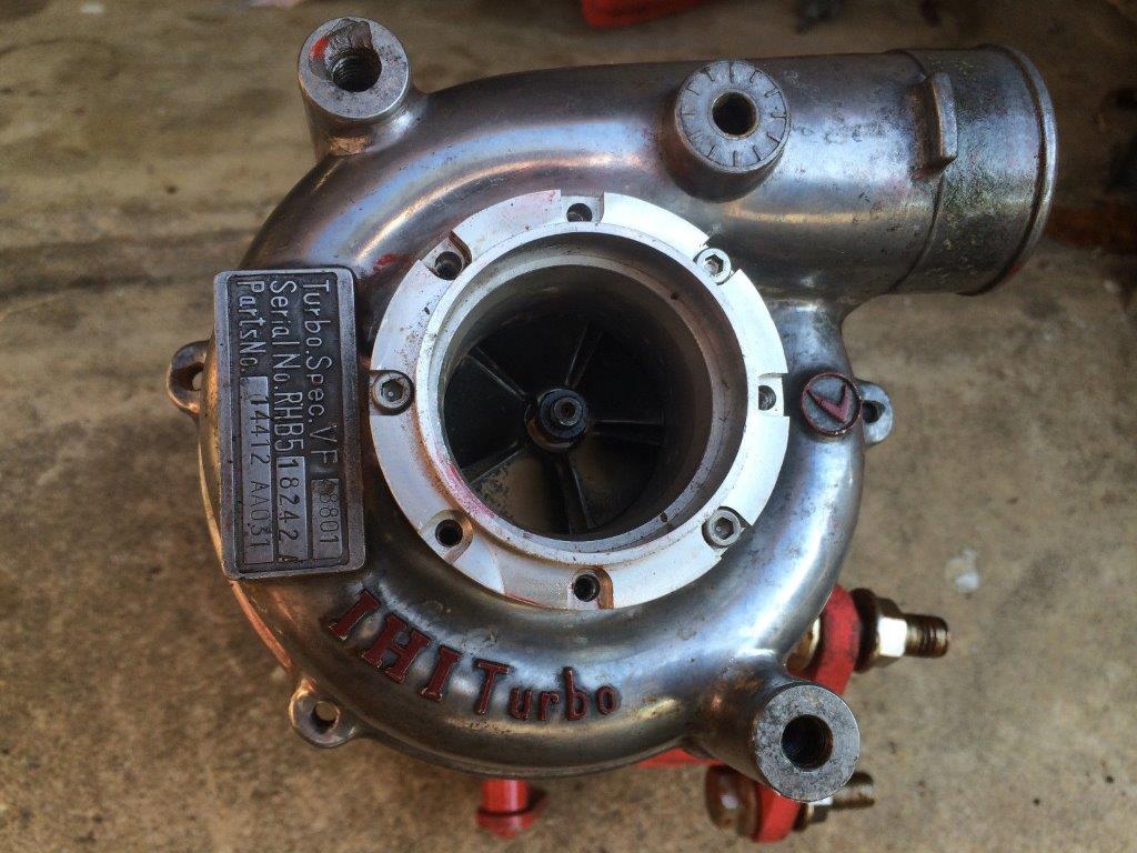

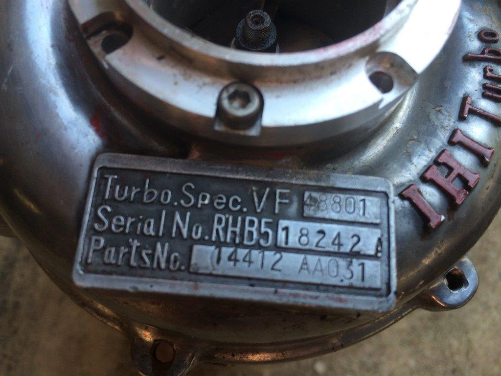

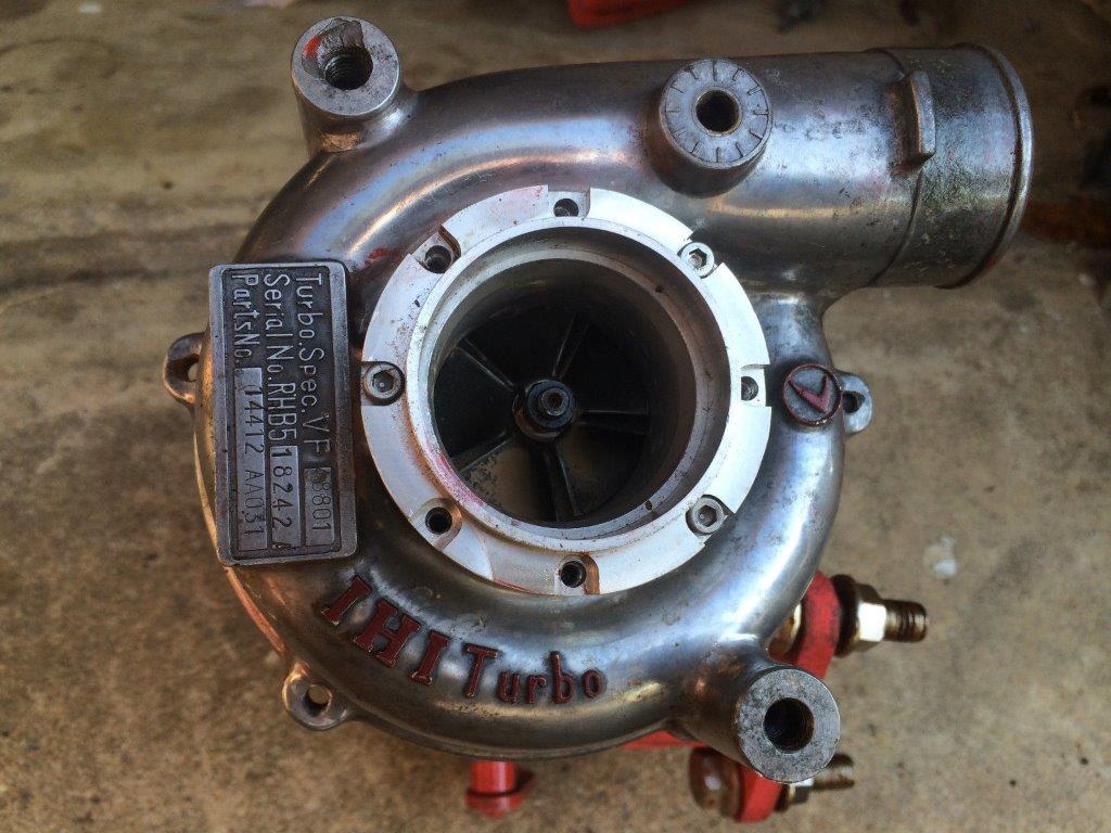

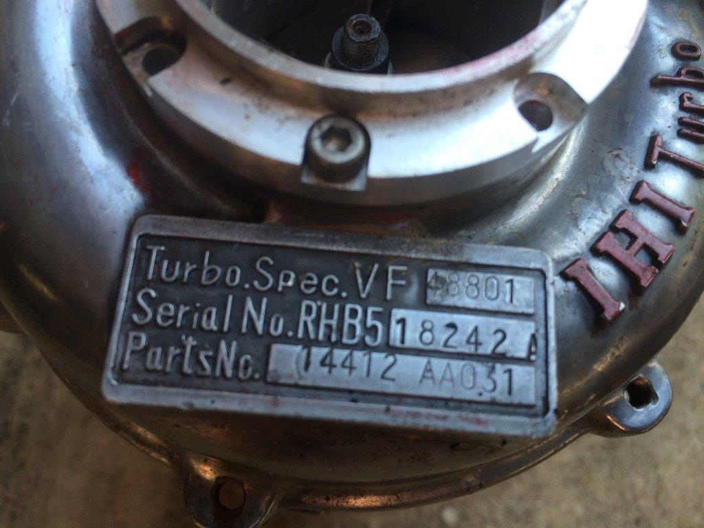

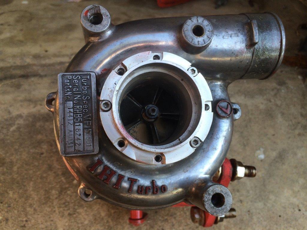

Сообщение DeniSSko88 » Ср дек 28, 2016 12:07
Всем превед, дублирую сообщение здесь!
ОПОЗНАЙТЕ ТУРБУ!!!!
