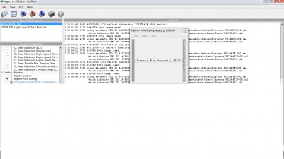

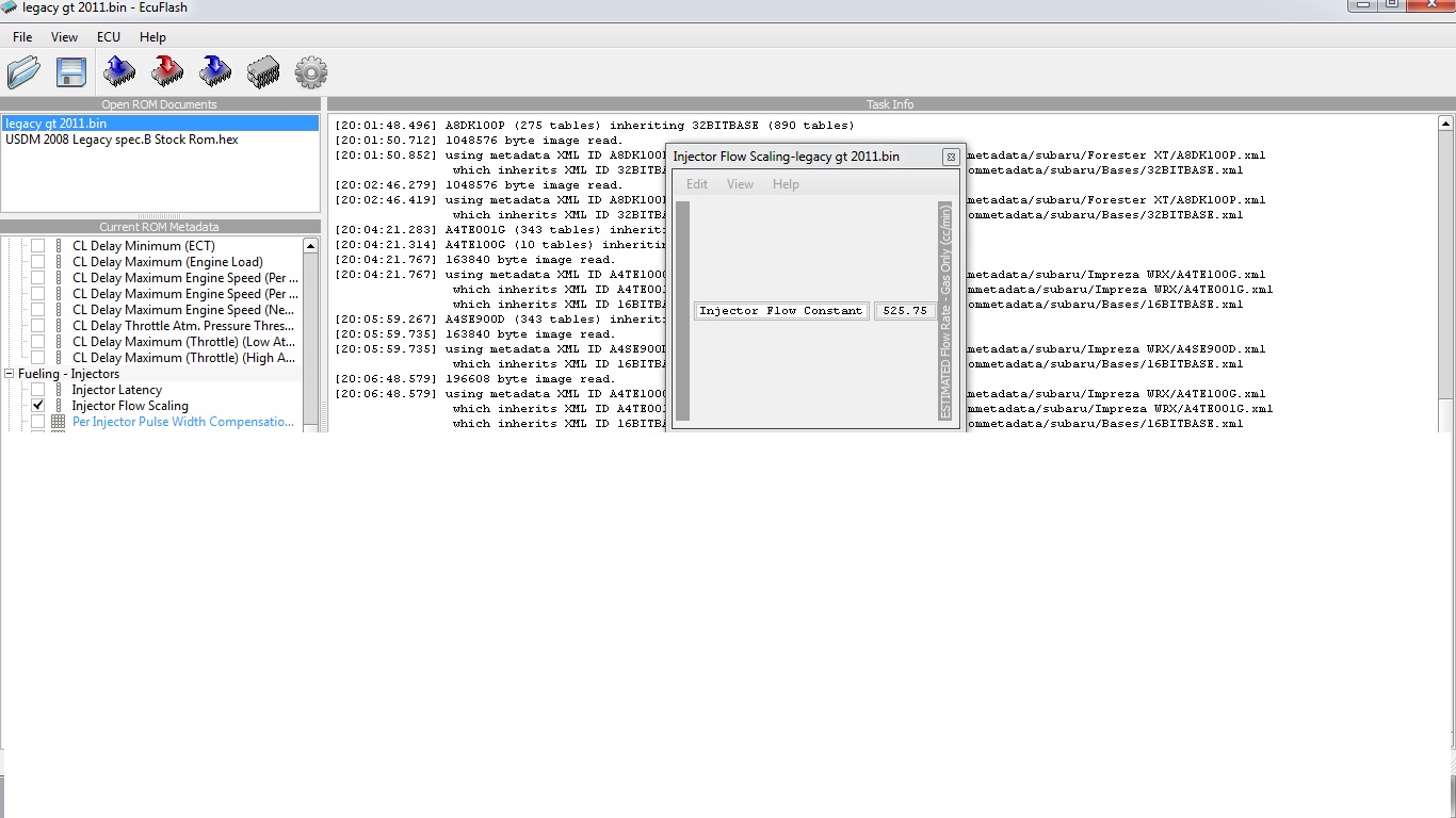

Сообщение volik8 » Ср июн 12, 2013 20:36
GTI писал(а):volik8
Куды ж нам до "гуру". Я уже давно разобрался .... Ты мне скажи как при меньшей мощности, чем сток, можно загрузить 565сс форсы на 90% и турбину "закончить"?
Отвечаю " великому мастеру", откуда ты черпаешь такую информацию? Форсунки 565сс?? На legacy gt 2012 EDM на данном автомобиле стоят 525сс
Прикрепляю скриншот.
Перед тем, как говорить:" я уже давно разобрался" , надо по настоящему разобраться, чтобы потом глупо не выглядеть!!!
"великому мастеру" за наглую ложь - минус один бал к репутации!

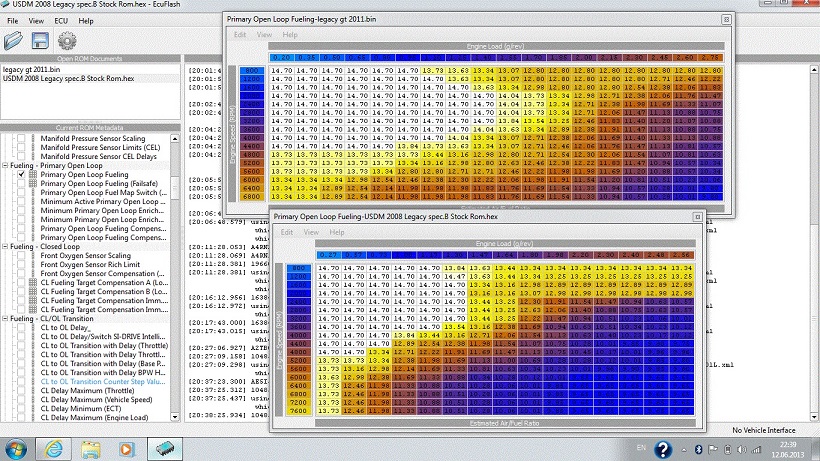

Сообщение volik8 » Ср июн 12, 2013 21:57
GTI писал(а):Sergey_od
Ну мы же верим..... типа как в 270л.с., которые показал стенд, когда колеса дрокнуло, при отпускании тапки. :D
А после 4000 я вообще тюнинга не вижу. Если учесть, что стоковая таблица топлива и зажигания прописана до 2,56...2,6гр/оборот, то там ....
Я не представляю что и как можно наливать форсами, что на 260л.с. они закончились, даже на 95м. :shock:
Там и так налито в стоке, что керосин гореть без детона будет...
Отвечаю " великому мастеру", В теме ясно написано Legacy gt 2012, для чего нужно прикреплять скриншот USDM 2008 Legasi specB, мы не обсуждаем в этой теме данный автомобиль и обрезать его так, чтобы не видно какой автомобиль открыт, это не порядочно
Прикрепляю скриншот реальной карты топлива и максимальное значение нагрузки в этой карте 2.75

Сообщение GTI » Ср июн 12, 2013 22:08
volik8
да трудись - чипуй. У вас видать мотористы скучают - не каждый же день можно развести клиента ремонт ЕЖ205 за 6000+ бакинских. :D
Максимальное значение у тебя было 2,6 (и то это было кратковременно на пике наддува) - если верить твоему же скриншоту, поэтому что там написано дальше мало интересно.
Многими годами раньше Аким и Билык (которые в настройке таки очень понимают) писали о такого рода тюнинге, я приводил в этой теме их цитаты.
Так ты хоть в конце откроешь тайну как на меньшей турбине (46я или 52я) с максимумом в 1,05 бара можно на 95м получить момента столько как на 48й с наддувом 1,3??? :crazy:
ПС: я обрезал так, чтобы было крупно цифры видно в таблице.
