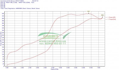

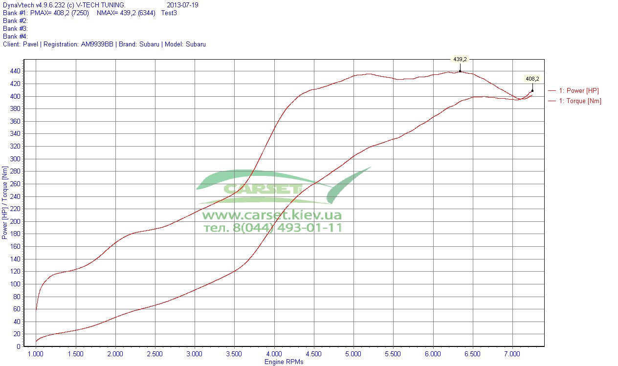

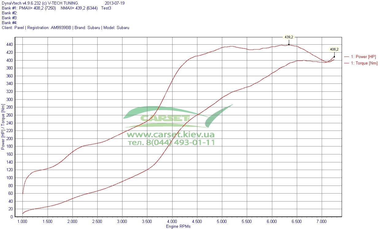

Данная теория понятна,с точки зрения оптимизации каналов продувки цилиндра и это даёт безусловно свой плюс,но она не может,по крайней мере не позволит снять при плотности надува создаваемой 05-16 400 сил. а что будет,если её крутнуть на 2 бара, гтх3076 будет стоять в стороне и тихо рыдать? :D
А разгон 0-180 за 300 метров так это просто ракета. Новая M5F10 так разгоняется. Это по идее на финише 400 метров будет 200+ и выход из 11 на тд05-16. Парни блин при всем уважении ну не 1 апреля ведь :D

ivan STI
если не ошибаюсь, то у той М5 560лс и 680Нм и 0-100 менее 4,5сек.
