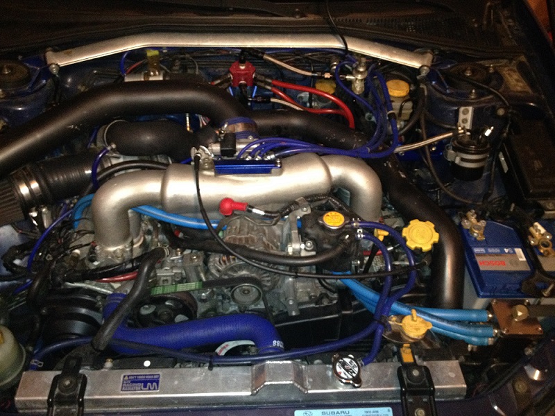

Так под капотом
Свап:deatschwerks-насос,hks-регулятор топлива,форсунки-1л.Проблема-падает давление топлива.При настройке на стенде дол 1кг всё ровно,после 1кг-давление начинает падать,смесь беднится...Меняли насос,меняли регулятор-результат ноль.
