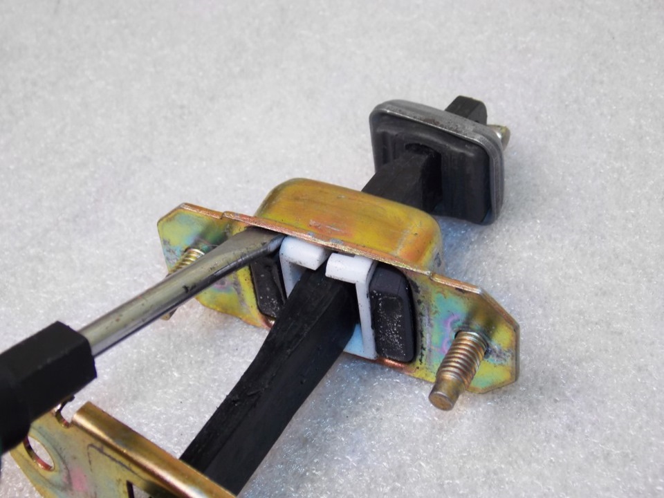

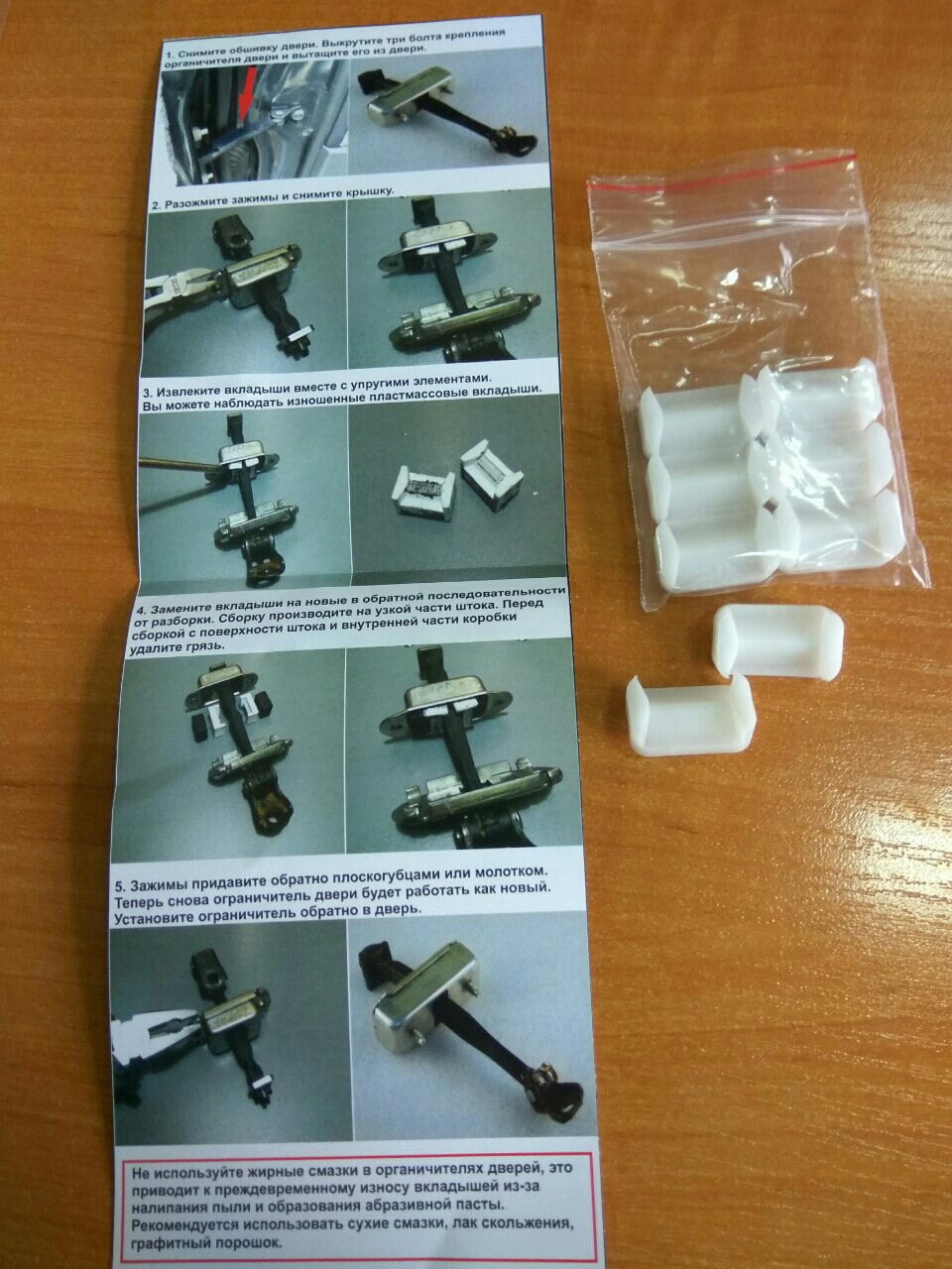

1. Снимите обшивку двери. Выкрутите три болта крепления ограничителя
двери и выньте его из двери.
2. Разогните четыре прижима и снимите крышку.
3. Извлеките вкладыши вместе с упругими элементами. Вы увидите изношенные
пластмассовые вкладыши.
4. Замените вкладыши новыми и соберите. Рекомендуется перед сборкой с
поверхности штока удалить грязь и использовать сухую обезжиренную смазку на основе тефлона , она способствует вытеснению влаги и не собирает пыль которая приводит к образованию абразивной пасты , что в свою очередь ускоряет износ пластиковых вкладышей.
Сборку произведите на узкой части штока.
5. Прижимы загните плоскогубцами или молотком. Теперь ограничитель как новый. Установите ограничитель в дверь, закрутите три болта и поставьте обшивку.
Установите ремкомплект и наслаждайтесь фиксацией дверей, как у нового автомобиля!
