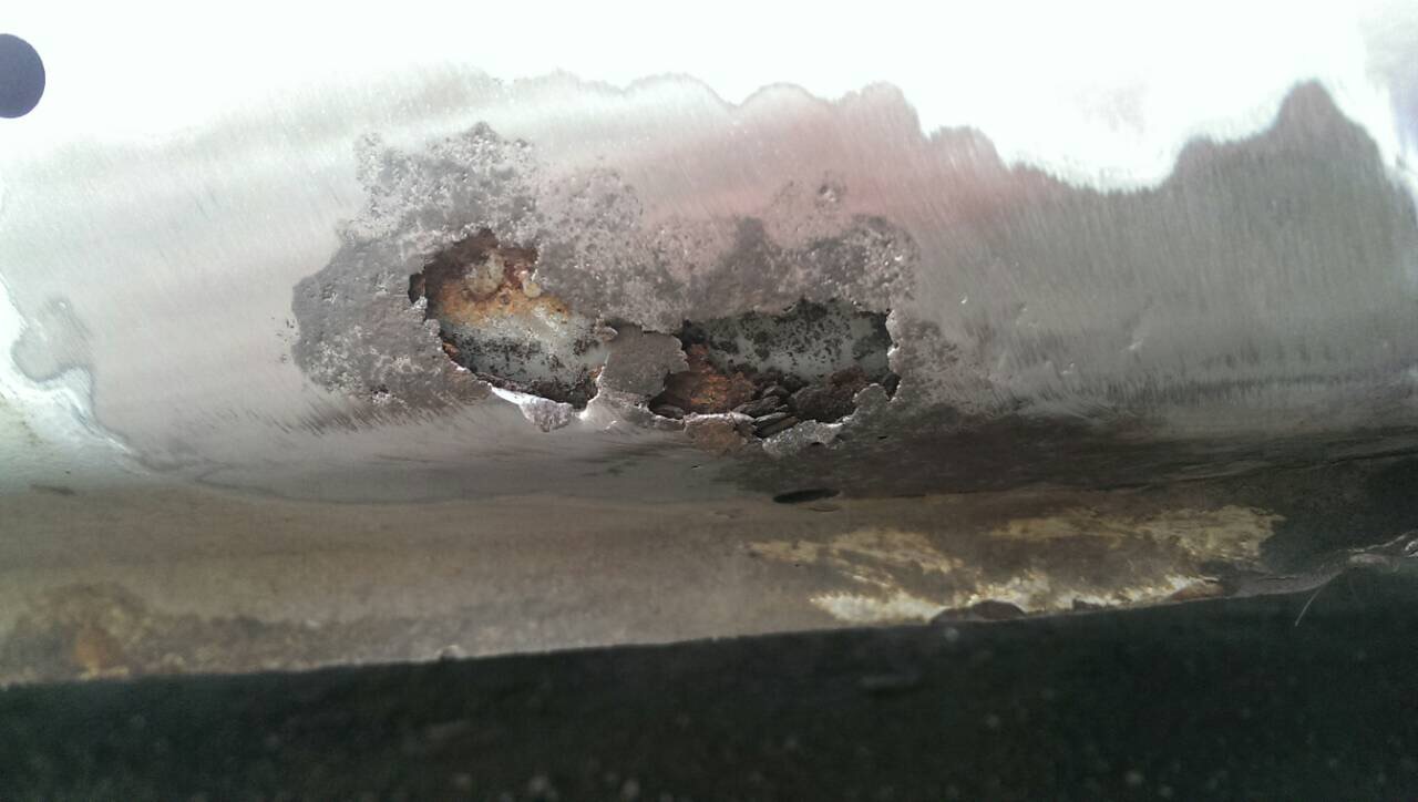

Доброго всем времени суток.Помогите советом.Сняли заводской пластиковый порог с ВРХ 2002,под ним на пороге обнарудили рыжик.После того как рыжик был удален обнаружили дыру.Внешний порог подварят-поставят латку.Но видно что и внутрений начал подгневать.Что делать с ним???Предложили пролить порог мавилем.Но ржавчина-то останется

Так надо не только "подварить" внешний, а и внутренний также.
вырезается, вваривается кусок живого металла.
ну и по правильному - заказать новый порог (внутренний и внешний) и переварить. Думаю, что ржавчина не только в этом месте, на самом деле

Спасибо огромное.Та вот и я о том же думаю,что даже если в одном месте сделаем,то в других такая же хрень будет.Вопросик:Чем я рискую при такой операции?И приблизительно ее стоимость,если знаешь.

Sanshyyev, начни с того, чтобы поехать к такому кузовщику, который тебе предложит сам сделать не только внешний, но и внутренний.
по ценам не подскажу, полагаю 100-200$ навскидку. я менял порог на заводской но это дороже
