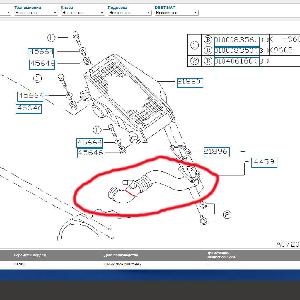

Всем привет.
Нашел очередную дырку во впуске - сифонит соединение на выходе из турбины. Патрубок деревяный. Он вообще должен быть резиновый и мягкий?
Новый - 150 баксов. На разборках я так понимаю нет, и в Польше тоже не нахожу. Может подходит от каких-то других моделей с прямым кулером?
Пока вижу единственный вариант с колхозом - обрезать по красной линии и одеть сверху силиконовый уголок.
Что подскажете?
Subaru Impreza 2.0 turbo 1996, sedan.

Сообщение Анатолий Валерьевич » Пт сен 15, 2017 07:30
Внутрь для распорки желательно вставить гильзу из металла , чтобы не сложило патрубки при затяжке хомутом .
