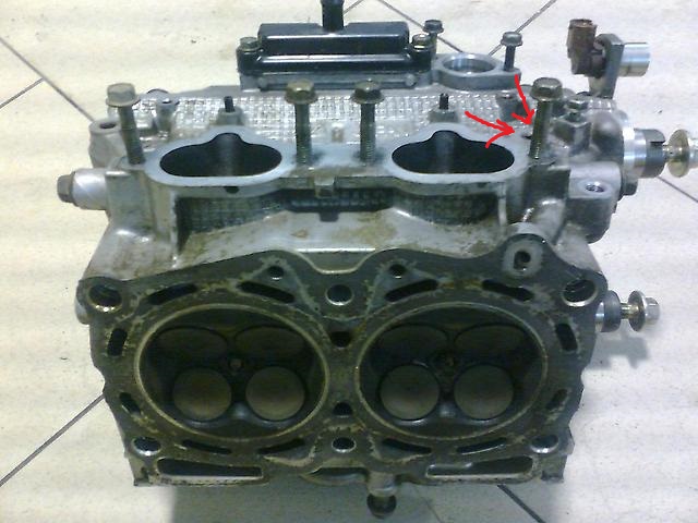

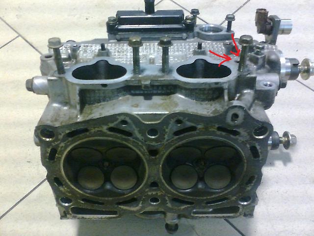

Заменил все трубки вентиляции картерных газов, некоторые трубки ОЖ, и всё-равно течёт, причём уже сильнее :) Нащупал что масло на трубке маслоподачи к турбине. Заменил уплотнительные колечки. Течёт уже сильнее - тонкой струйкой, т.к. скорее всего новое масло более текучее, на старом просто капало быстро :) Увидел мокрую заглушку (хотя даже сначала не понял что это заглушка) выше остальных элементов на двигателе, и капать туда ну никак не может, значит течёт именно она. Возле цилиндра ближе всего к пасажиру (третий цилиндр по идее), еле открутил т.к. слизаны грани были под шестигранник. Обезжирил, промазал, закрутил. Пока сохнет. Но не могу её найти на схеме, может там ещё какое-то уплотнение должно быть. Да и новую её б заказал. Если точнее, то заглушка находится возле правого заднего болта впускного коллектора.
Нашел фото. Это левая голова и спереди эта заглушка, а на правой голове она сзади.
