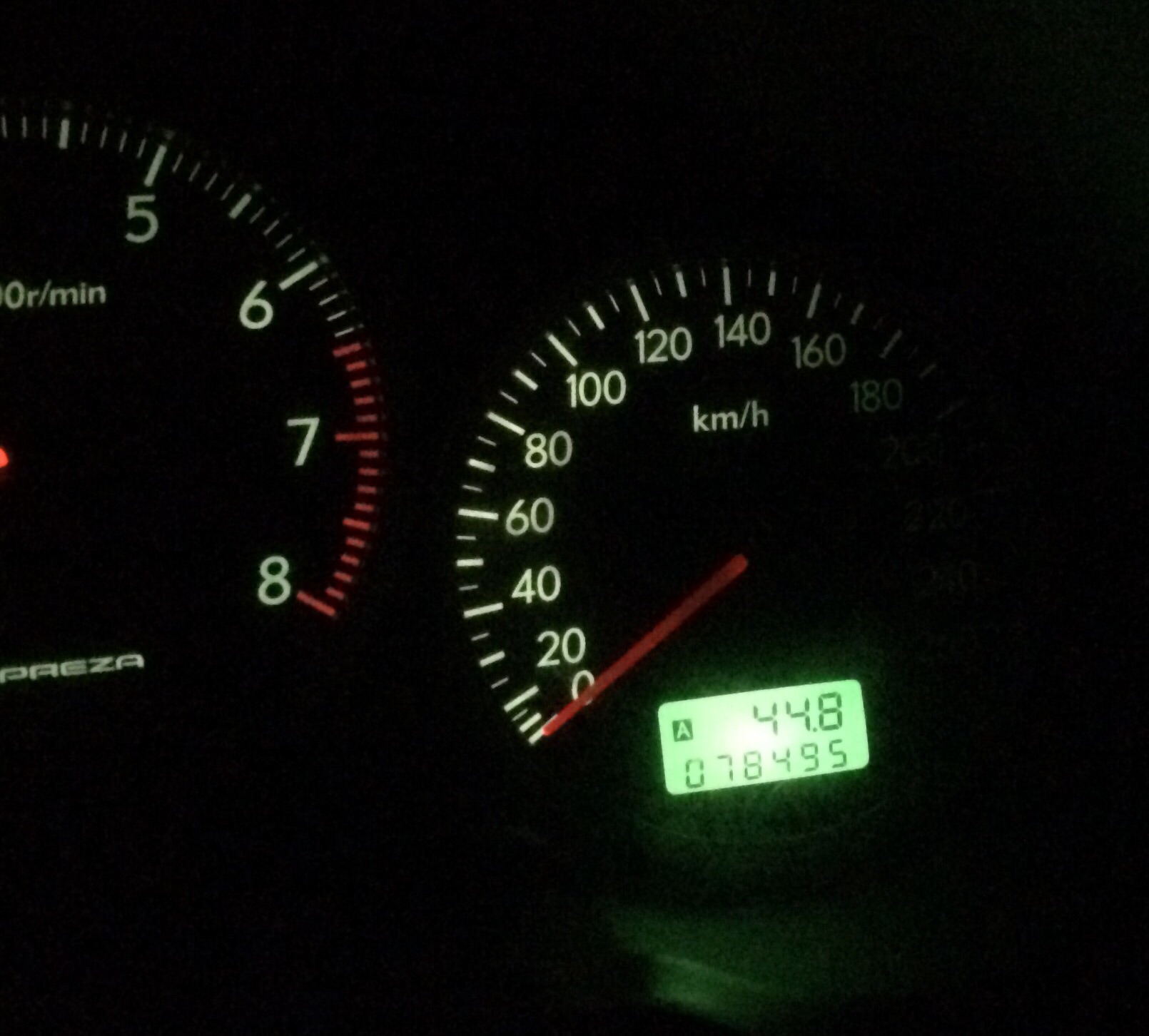

Всем привет!)
Подскажите,была ли у кого такая проблема?
Не светится полностью шкала. Раз повезло и после легкого удара рукой,всё заработало,но не надолго(
Думаю нужно разбирать,но уже хочется сменить заодно подсветку. хочеться белую или красную.
Делал может кто?)
Спасибо!

Лампочки погорели .

Приветствую!
1. Для замены ламп подсветки нужно вынимать приборную панель, но саму панель разбирать не придется, так как доступ к патронам с лампами с обратной стороны панели приборов
2. Просто замена штатных ламп подсветки на светодиоды, как правило не радует, т.к.:
- угол свечения лампы накаливания и светодиодов разный, подсветка получается неравномерной - "пятнами";
- при установке белых светодиодов ранее белый цвет шкал становится с синеватым оттенком
Также, стоит учитывать что светодиоды чувствительны к току, а т.к. бортовое напряжение авто колеблется, то продолжительность "жизни" светодиода - лотерея.
3. На шкалах приборов SG5 (по другим - не знаю), с фасадной стороны нанесены собственно шкалы, а с обратной стороны шкал, есть цветная "подложка", того самого зеленоватого цвета, который и дает цвет подсветки при включенных габаритах. Смывается бесследно, если аккуратно, средством для снятия лака с ногтей.
НО!!! .. японскую их инженерную маму... на тахометре почему то зеленая "подложка" сделана с фасадной стороны. Соответственно, смыть не удастся (((
Поэтому, изменить подсветку на белую или красную "безгеморно" - не получится (((
С учетом сказанного и "набитых шишек" при пересветке приборок в результате установлено:
- новые шкалы панели приборов;
- под шкалами - cmd светодиоды;
- светодиоды питаются от стабилизированного БП (независимо от бортового напряжения авто)
Успеха!
Примечание: еще сделано раздельное включение подсветки стрелок и шкал с плавной регулировкой яркости и тонировкой шкал но это уже... "совсем другая история".
Будут вопросы - в ЛС.
