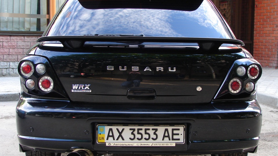

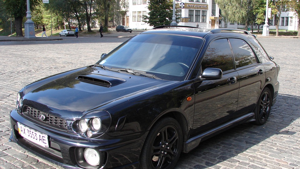

Добрый день ! ПРисматриваюсь к subaru impreza WRX 2002 года, до этого не имел дела с турбо субами. ПОдскажите, при осмотре авто на что больше всего обращать внимание, машина прошла 180.000 по словам владельца и находится она в г. Днепропетровске. Может кто подскажет толковые СТО, где можно ее посмотреть\послушать ?
Вот фото самого авто, может кто знает что о ней ? Спасибо. :wink:

Обращать внимание нужно на все, словам хозяина верить осторожно)) Очень внимательно слушайте на холодную, именно на холодную, нет ли стука 2 или 4 поршней. Это еще не приговор, но... А еще обратите внимание на стоимость ТО 200, спросите на ближайшем СТО субару, сколько будет стоить. Ценник там не очень гуманный, так как менять много чего: ремень, все ролики, натяжитель, свечи, помпа, сальники прокладочки и тд. Как узнаете - то может и покупать перехочется). Состоянии турбины тоже важно, да много чего, все так и не напишешь.
+ учтите, что турбодвигатели живут яркой, но короткой жизнью, как она эксплуатировалась и сколько ей еще отведено.... одному Богу известно.
