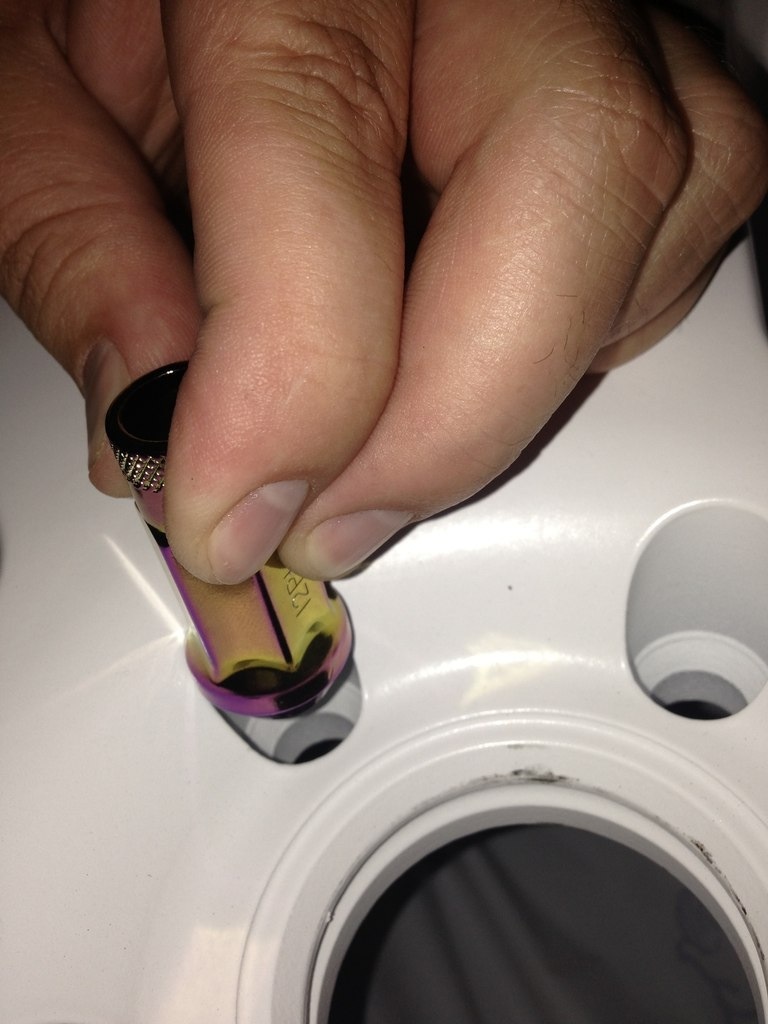

Вечер добрый,столкнусля с такой ерундой,есть диски с узкими входами для гаек(колодцами)! Оригинальные гайки приехали не всем комплектом. Muteki не входят. Помогите,мож кто сталкивался,что взять и где?

Желательно использовать гайки под внутренний шестигранник. Они имеют наружный диаметр около 20 мм. Из доступных можно попробовать "Вектор", в Одессе есть их представитель.

да есть специальные узкие гайки. в том числе с внутренним шестигранником.
видел у этого парня неплохие Gorilla, McGard: http://vk.com/xxrwheels (была тема и здесь, но не могу найти). Но он из Крыма, может уже и не работает.
еще на форуме 2108, если не ошибаюсь, были предложения выточенных из титана - было дешевле, чем Muteki

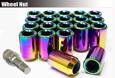

Мож кому пригодится-диаметр такой гайки 20мм, конус 60 градусов,длинна от 30мм и выше.
Все под внутренний ключ(шестигранник либо звезда)
Выглядят так,отличаться может только цвет и длинна
