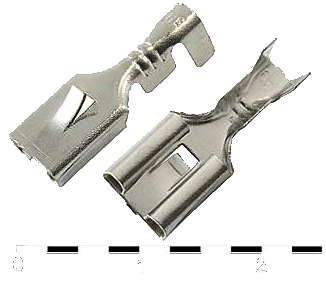

Значится так, разобрал я этот разъем, язычок расположен не на самом контакте, а на колодке.
Делаем так- берем колодку обратной стороной и забиваем сюда что-то типа гвоздика (идет туго) и спокойно вытаскиваем контакт из колодки.
Вот так выглядит сам контакт (С обратной стороны просто плоскость, нет никаких язычков):
