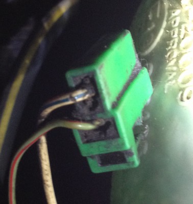

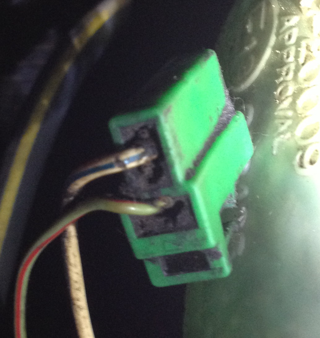

Никак не могу вытащить контакт из колодки...
Обычно, на контакте есть "язычок" посередине - если на него нажать, то контакт легко вынимается. А тут шуровал-шуровал шилом - не вынимается.
Колодка вся грязная, даже посмотреть, куда там нажимать, не получается.
Поможите советом, люди добрые!

Вымой ВДшкой и потом уже тычь-а так тычешь в никуда.... :Search:
Re: Помогите разобрать электрическую колодку
Сообщение Mad Max » Чт янв 09, 2014 11:50
нужно иглой саму пластмаску отжать со стороны контактов.

Это вроде фишка омывателя лобового?
Если да- то у меня лежит такая в ящике, сейчас попробую.
STI-club Ukraine
BMW X5 E70 35D MY12
+380738128888
dima0920
Сообщения: 540
Зарегистрирован: Ср апр 21, 2010 21:24
Репутация: 11
Сообщение dima0920 » Чт янв 09, 2014 20:08

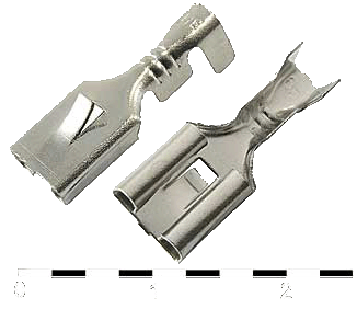

Значится так, разобрал я этот разъем, язычок расположен не на самом контакте, а на колодке.
Делаем так- берем колодку обратной стороной и забиваем сюда что-то типа гвоздика (идет туго) и спокойно вытаскиваем контакт из колодки.
Вот так выглядит сам контакт (С обратной стороны просто плоскость, нет никаких язычков):

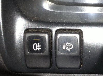

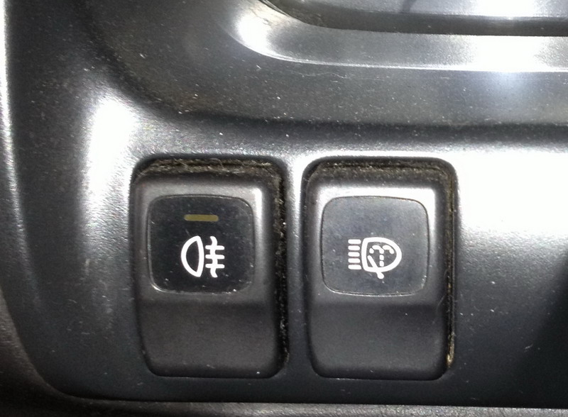

А где установлен моторчик омывателя фар?

Ну, может доп опция. Кнопка похожа на штатную. Сами писалки не сфоткал - обледенели, не разглядеть их.

Я че-то уже не уверен, кнопка точно не колхоз, может на праворукой ставили, может были комплектации с омывателем фар.
Я честно говоря никогда не видел омывателя фар на B11.
