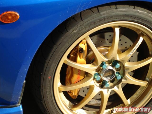

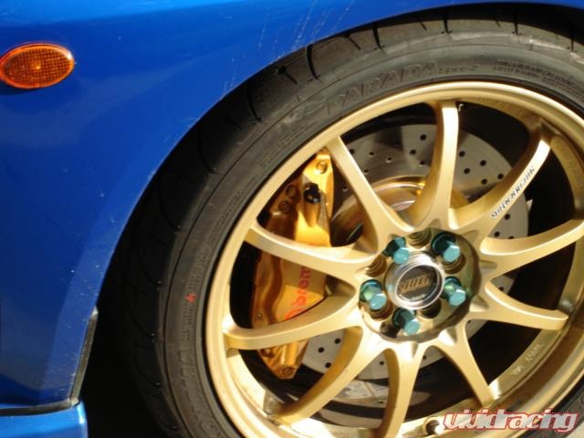

Сообщение BarBosS » Сб ноя 02, 2013 14:10
На просторах интернета нарыл фото голдов и моих колес)

Re: Brembo
Сообщение Vov4ik » Сб ноя 02, 2013 17:31
Бассбин писал(а):а и еще))стоковые врх колесные диски на сти суппорт не станут)
надо проставки
А выше фото для кого?

Re: Brembo
Сообщение Бассбин » Сб ноя 02, 2013 17:32
надо проставки
не думаю)))
