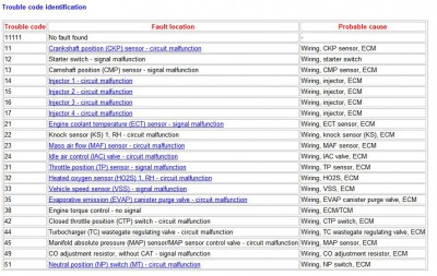

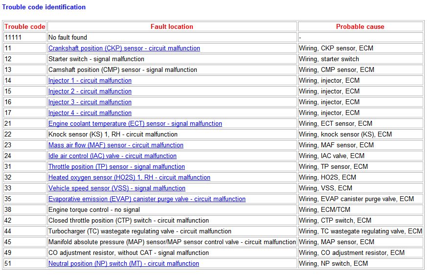

Сообщение VAG » Сб окт 12, 2013 08:01
Смотри вложение. У меня тоже что то подобное было, когда масса плохая была.

Re: УМИРАЕТ СУБАРИК
Сообщение VAG » Сб окт 12, 2013 11:27
Поясню, у меня была проблема не с насосом и вообще не такая, как у тебя. У меняя высыпали чеки, разные и много(дросель, маф, стартер и пр.). Когда снимал их, удивлялся, как она вообще ехала :shock: После зачистки шкуркой точки массы на правой стойке, проблема ушла и не возвращалась.
У тебя ошибки дросель и форсы, что такое 18 - не знаю, может неправильно посчитал при снятии. Так вот, дросель и форсы одновременно(сидят они на одной проводке), есть вероятность что что то не так с проводами. ИМХО. Более понимающие, поправьте, если не прав.
