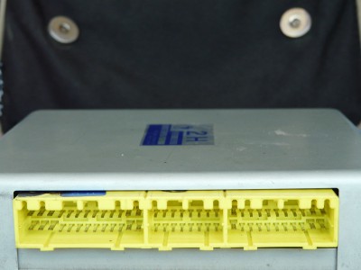

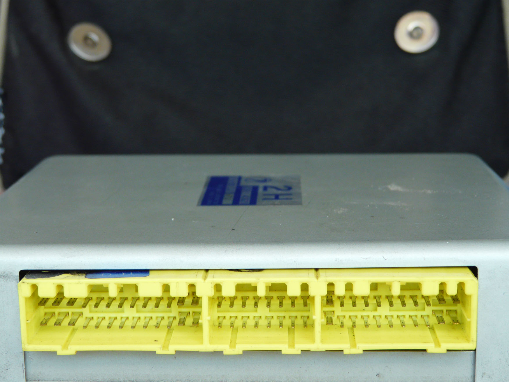

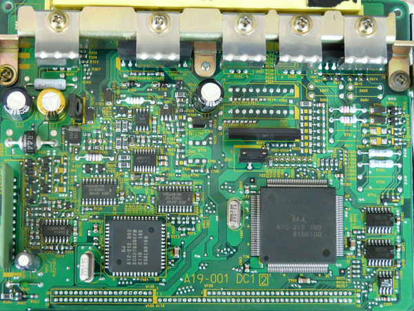

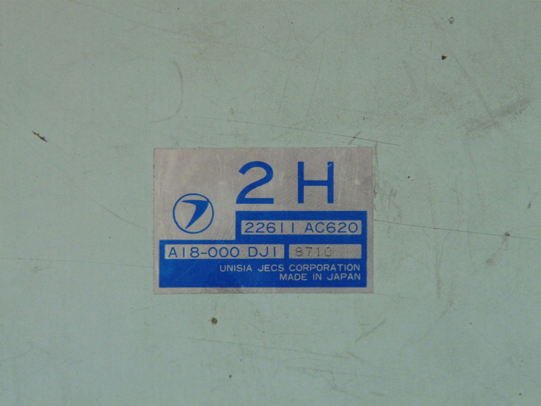

Собственно задача заключается в том, что необходимо из ECU (Legacy 98',EJ20 ENMDFA-052,SOHC,M.T.) удалить информацию о наличии иммобилайзера.
Данный блок управлениия вместе с косой и двигателем были установлены на другой автомобиль в котором нет иммобилайзера,и в комплекте с ЭБУ его тоже небыло.
Так вот вопрос возможно ли это сделать,кто может это сделать и что для этого необходимо?
