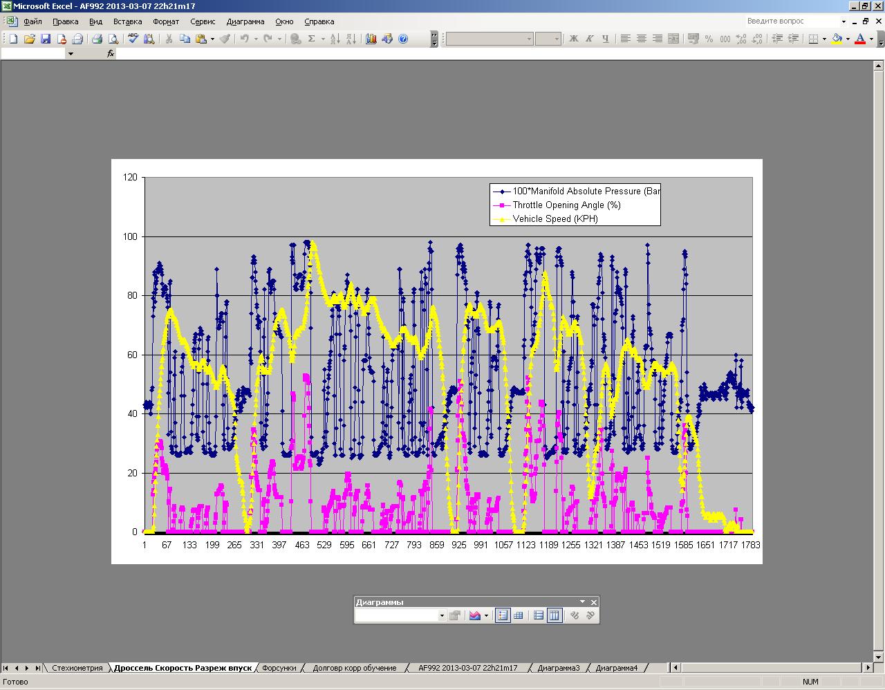

Проблемка:
- не систематические пропуски и богатая смесь на ходу под нагрузку с мигающим чеком и без записи в постоянные ошибки (это как правило);
Логи сразу писал третьим ССМ и отправлял по почте, но они чего-то не открылись;
Обсуждалось по телефону, но к сожалению это не лучший метод для разглядывания подобных проблем.
Итого: писалось Эку эксплорером, затем с помощью танцев с бубном через эксэсс выбрасывал в эксель и там строил графики (может не все, подскажите что еще и в сочетании с чем смотреть?).
Мои умозаключения сводятся к поиску подсоса воздуха (егр, вакуумные шланги и т.д....)
А может проблема:
- лямбды (первые и одна вторая)?
- МАП-сенсор?
- Клапан ХХ?
В файле лога - старт записи после 130 км без остановки и без выключения двигателя, во временных ошибках пропуски 2,6,1 цилинды и 0172(богатая смесь по 1-3-5). Проехал от Почтовой до конца Героев Сталинграда.

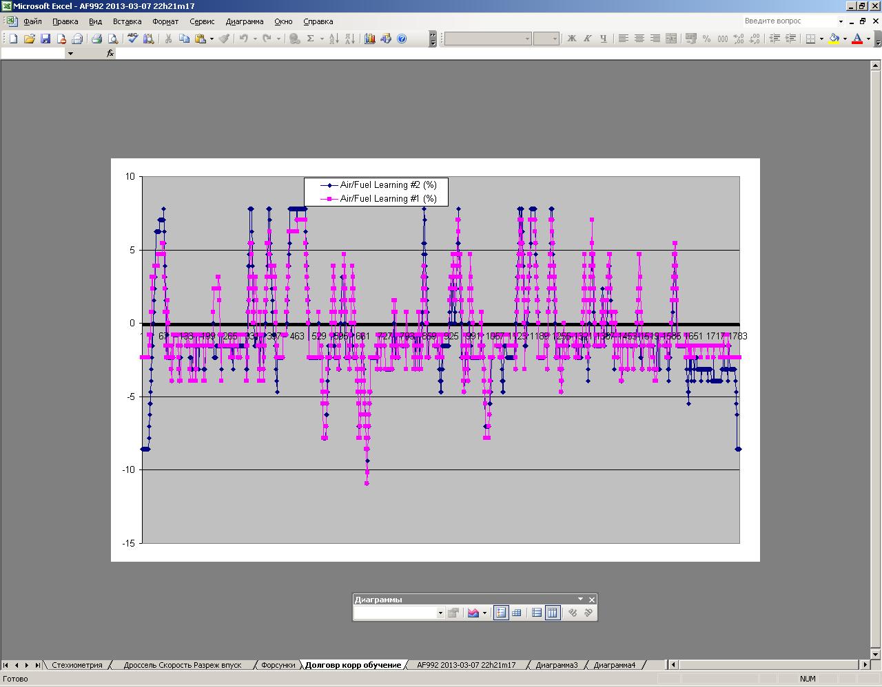

Еще гриафик по первым лямбдам

по лямбдам вроде нормально,смущает импульс форсунок на ХХ и угол зажигания.на трешках просто на знаю какие параметры в идеале.дырок во впуске точно нет?

zhekab4 писал(а):по лямбдам вроде нормально,смущает импульс форсунок на ХХ и угол зажигания.на трешках просто на знаю какие параметры в идеале.дырок во впуске точно нет?
Чистку форсов планирую на ближайшую субботу.
Подозрение о дырке во впуске основано на разрежении на впуске на ХХ после длительной езды. В логе зафиксирован подскок до 0,47 бар при допустимых по буржуйскому мануалу 0,41.
Подобное было при умирающем ЕГР, но у меня то он новый, всего 3 месяца :evil: Если логи ничего не скажут, то для начала буду его глушить и смотреть.

Сообщение zhekab4 » Пн мар 11, 2013 10:11
там до 1.01 даже было
импульс мне кажется велик как для ХХ
