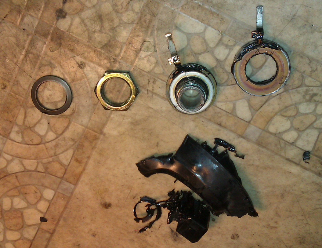

Чек загорается при обрыве цепи резистора в самом датчике, реагирует на температуру двигателя.
Меняй на новый (б.у.шный может быть таким-же) и все пройдет, на экзисте 450грн.
Мой датчик
