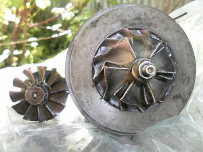

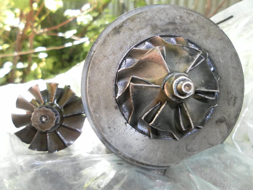

мои так после 50+ выглядели.
логично предположить, что их сменили на ТО-50.

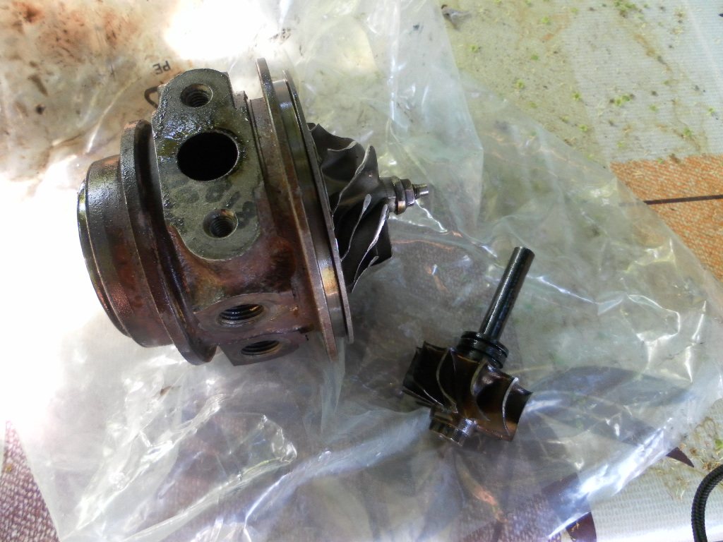

Re: Не дует турбина

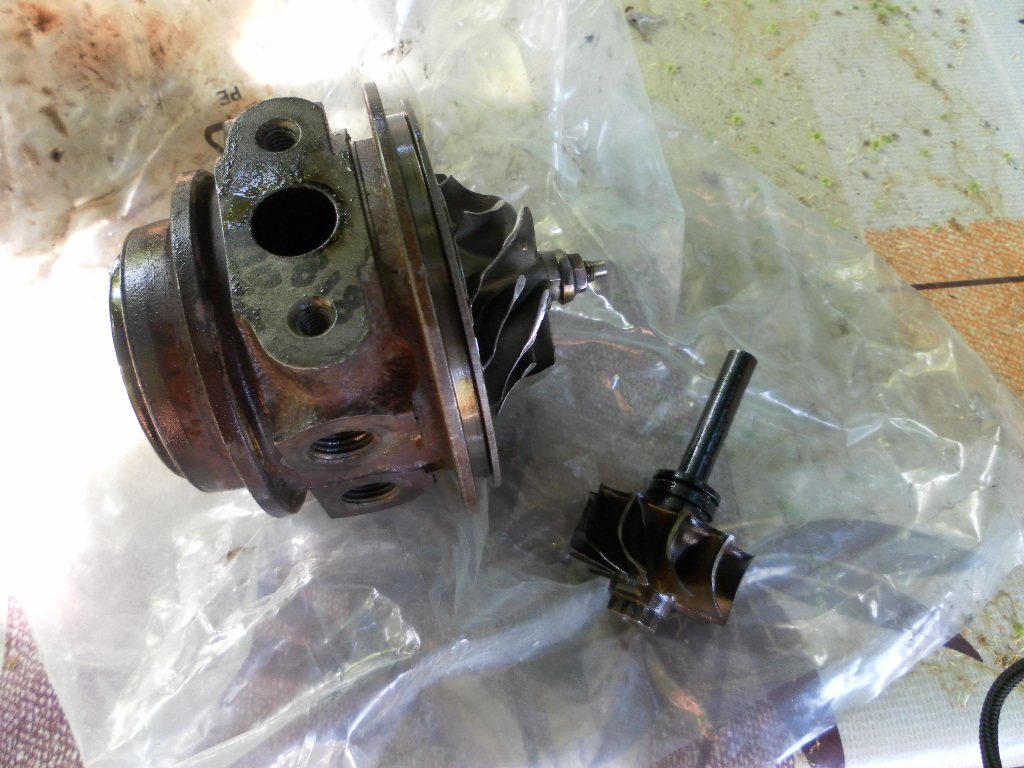

Сообщение Aleksandrc » Ср май 29, 2013 06:56

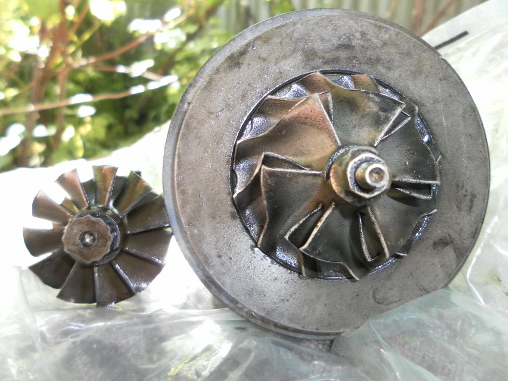

А вот мой старый картридж с TF035. Вал как будто кто-то разрезал :shock:

Re: Не дует турбина

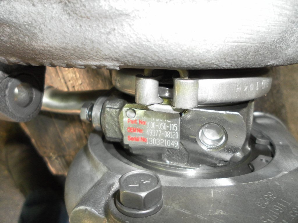

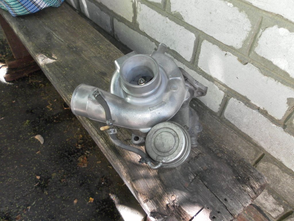

Сообщение Aleksandrc » Ср май 29, 2013 07:00
А вот отремонтированная турбина. ВНИМАНИЕ ВОПРОС!! Картридж стоит с TD04L!!!!! Это значит, что теперь у меня турбина TD04L????? Похож он на китайский??
картридж TD04L
Aleksandrc
Сообщения: 43
Зарегистрирован: Вт фев 26, 2013 15:55
Re: Не дует турбина
Сообщение Dirty Harry » Пт май 31, 2013 11:29
Aleksandrc
Китай :oops: Ну и TD04L, а тебе какую надо было?

Сообщение Aleksandrc » Пт май 31, 2013 12:17
Dirty Harry писал(а):Aleksandrc
http://www.jroneturbo.com/en/products/product14.asp
JRONE TECHNOLOGY CO.,LTD
Head office : No.690,Jiuxin Road, Shanghai, PRC (201615)
Factory : No 8, Huayi Road, Binhu Economic Development Zone, Wuxi, Jiangsu, P.R.C
Tel: 0086-21-67698262
Fax: 0086-21-67698263
E-Mail: sales@jroneturbo.com
Спасибо! Жаль, конечно, но время покажет. Мне машина для гонок не нужна, может поездит маленько.

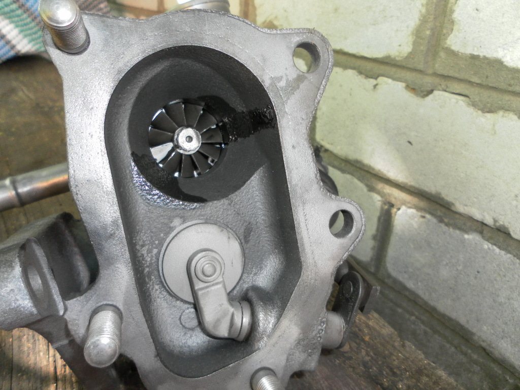

Сообщение GTI » Пт май 31, 2013 12:22
А масло откуда там?

Сообщение Dirty Harry » Пт май 31, 2013 12:27
GTI
Ну на стенде же её проверяли наверное.

Re: Не дует турбина
Сообщение GTI » Пт май 31, 2013 12:49
Dirty Harry писал(а):GTI
Так на моторе она тоже с маслом крутится, однако снимается всегда сухой, если она исправная. :D

Сообщение Dirty Harry » Пт май 31, 2013 17:14
GTI
Я к тому, что просто осталось масло, когда ставили/снимали. Если бы масло было с крыльчатки картинка была бы другая :wink:

Re: Не дует турбина
Сообщение GTI » Пт май 31, 2013 18:13
Я не раз свои ставил и снимал - не получалось так маслом нагадить.
Что-то это черезчур на по-нашему смахивает - картридж китайский, масло в горячке, 300баксов за ремонт....
Где экономия и наперкуа этот гембель был, когда можно было купить живую БУшку ТД-04 и не иметь проблем, так она была бы оригинальной мицовской турбой, а не китайской подъ.....й под турбину.
На Ебэе можно было с таким же успехом за 250-400 купить ВСЮ турбу в сборе (новую) - поездила б чуток и рыганула бы алюминием, как и весь китай. :D

Сообщение Aleksandrc » Чт июн 06, 2013 21:47
:shock: :o :O: сдулась турбина, пробег 400 км. :crazy: В понедельник отдам по гарантии, посмотрим что скажут.
Aleksandrc
Сообщения: 43
Re: Не дует турбина
Сообщение GTI » Чт июн 06, 2013 21:49
Aleksandrc писал(а)::shock: :o :O: сдулась турбина, пробег 400 км. :crazy: В понедельник отдам по гарантии, посмотрим что скажут.
кто-то выше писал, что БУ оригинал - это лоторея, а тут экономия.
получишь опять такой же кусок китайского говна - еще на 400км и так полгода гарантии. :lol: :lol: :lol:
