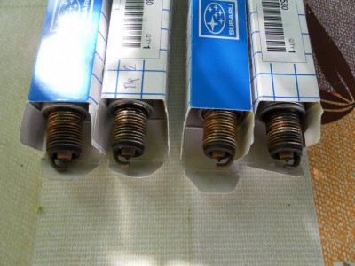

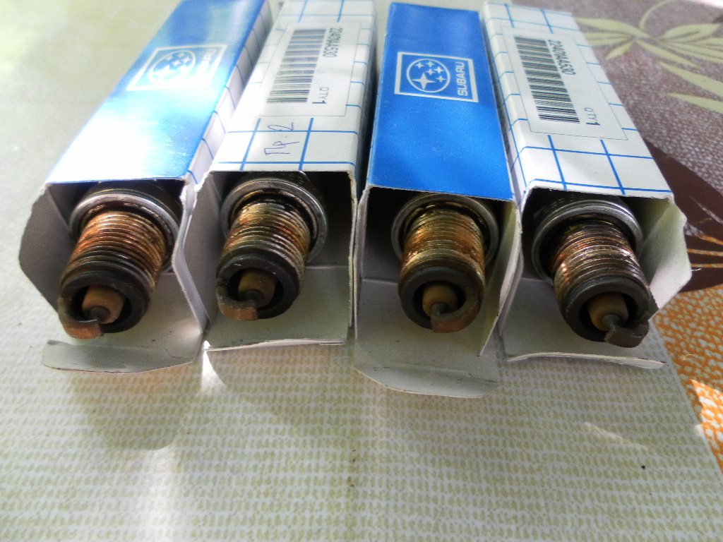

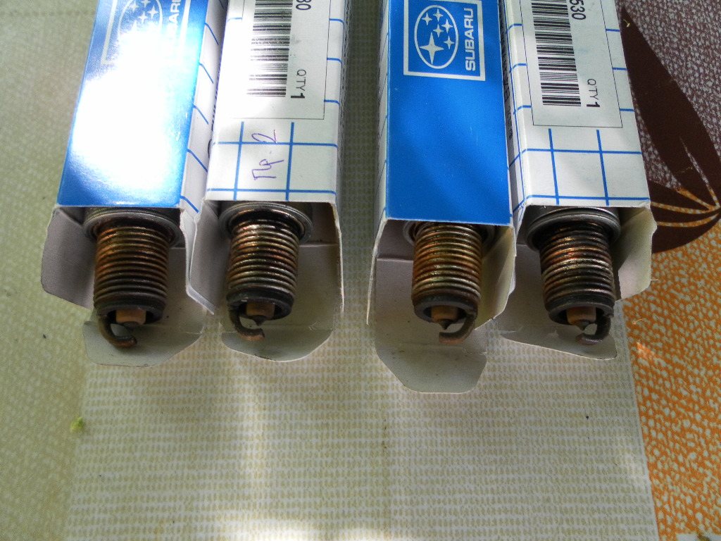

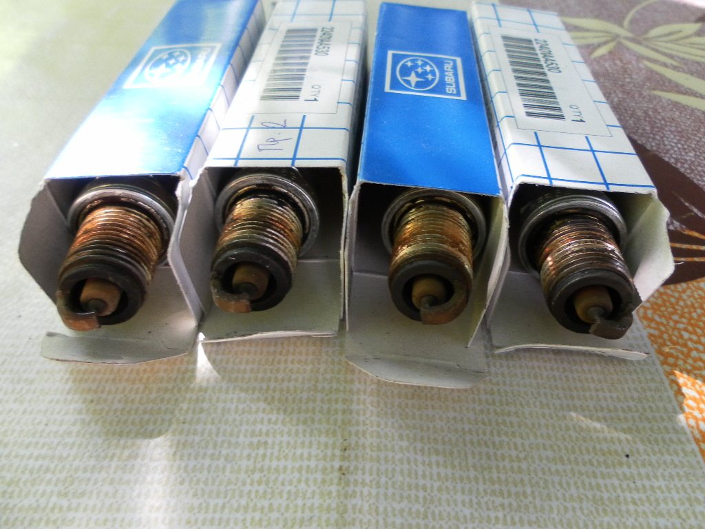

Сообщение Aleksandrc » Вс май 26, 2013 14:35
Вот свечи. Может кто знает сколько они прошли (Я проехал на них 23000, а вот до меня пробег у машины был 90000 ). Лежат по порядку с 1 по 4 цилиндр.
