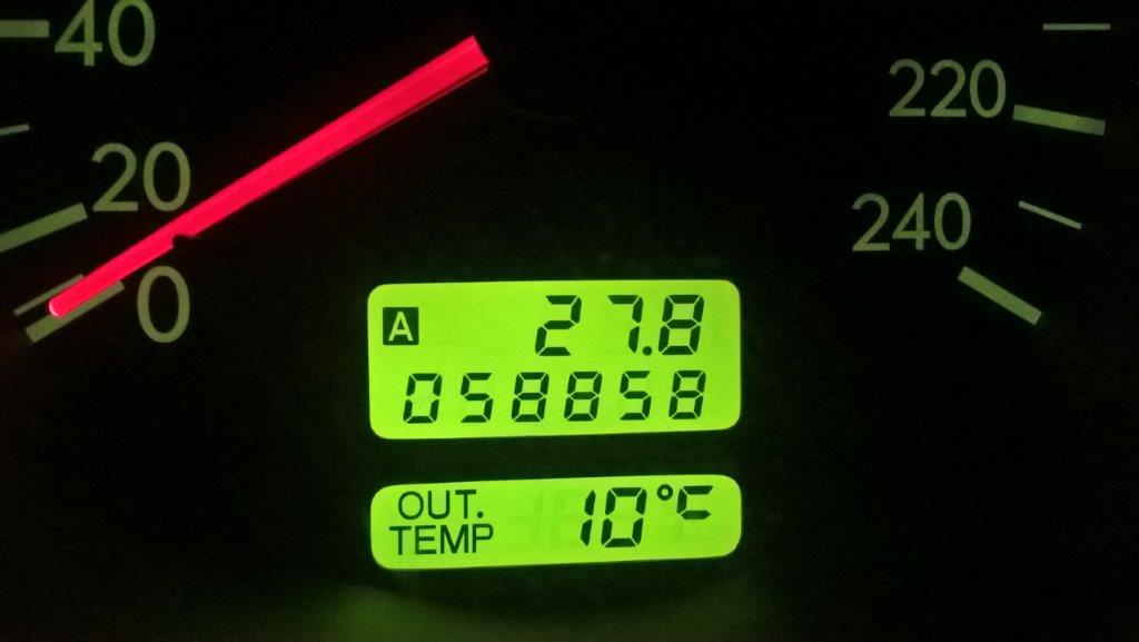

Видел на днях выгоревшие клапана от газа, машина заехала к Ваззе, дефектовку делали Атомики - все клапана - под замену. Кому надо - обращайтесь ко мне, есть клапана с моего мотора, почти все (- 2 шт. - два погнуло при обрыве шатуна Manley H-Beam).
Пробег клапанов 58 830.2 км
