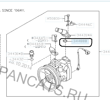

exe22 писал(а):Вчера только свой починил, тоже пенился и гудел(
Подрезал немного шланги(были с трещинами на конце),дополнительные хомуты на болте( на все шланги гура), а от шума насоса избавился заменой во этой резинки 34439-AE020
Попробуй может поможет
У меня по вину не пробивается такая резинка(

Сообщение exe22 » Вт окт 28, 2014 20:47
вот такую резинку я менял

Сообщение Владимир2013 » Вт окт 28, 2014 22:12
Тоже вариант. Ищите на любом авторынке методом подбора, дороже 5грн. Не будет.
