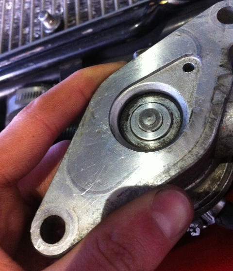

Надул. Под байпасом прокладка криво стояла - не в пазу. Ещё не проверил в ходу, но воздух от туда ТАК, выдувал. Думаю, проблема решена. Спасибо, всем, кто откликнулся!
https://www.youtube.com/watch?v=IdoJ7p7IoTU
видно след от прокладки

Сообщение zhekab4 » Вт мар 24, 2015 07:44
пакет на впуск это сильно :-)
я иногда 1.5бара дую во впуск,ставлю старый фрицевский топливный фильтр во впускной.

Сообщение Burnout » Вт мар 24, 2015 21:37
увы, под рукой ничего более подходящего не обнаружил. Сегодня прокатил - всё едет без рывков :D
