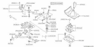

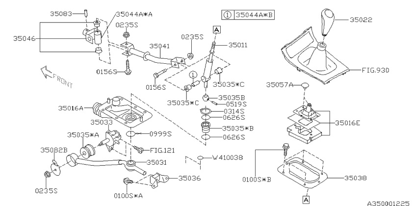

Тогда, если не сложно киньте в меня партнамберами передних и задних. :wink:
Нашел вот 35035AG020 - вроде задние.
А вот передних на моей картинке нет, только 35046AG000 - JOINT COMPLETE-GEAR SHIFT. Она идет в сборе с этими втулками?
Вот нашел на Импрезу 35035KA030 - BUSHING это не они часом?

Подскажите порядок заменить детали 35046AG000 - JOINT COMPLETE-GEAR SHIFT.
Как удалить шплинт 35083? Просто выбить?

Re: Кулиса кпп - немного болтаеться...
Сообщение vityok » Пн май 12, 2014 15:43
Да.
Сообщение VadimI » Пн май 12, 2014 16:14
vityok писал(а):Да.
Спасибо!
И еще вопрос. Нужно ли снимать, теплозащитный экран и заднее крепление коробки (или еще что-то) для доступа к этой детали. Вобщем порядок операций.
P.S. 35036 тоже заказал, хотя там проблем не видно на ощупь без снятия.
Сообщение vityok » Пн май 12, 2014 17:00
На Форестере нужно было приспускать коробку.

Сообщение Ency » Вс сен 10, 2017 10:31
Shkabur писал(а):ИзображениеИзображение
Красным - обязательно
Синим - желательно, по состоянию.
Кроме того, зеленым - заменить на болт с гайкой, в случае наличия люфта даже после этого, сделать разрез на стягиваемой детали (желтой) и стянуть.
Сорри, что поднимаю старую тему, но как эту хрень зелёную снять? Похоже, что оно завальцовано. Болтается именно желтая деталь на штоке. Звон уже достал, а снимать кпп ради этой операции не очень хочется. Может кто подскажет?
