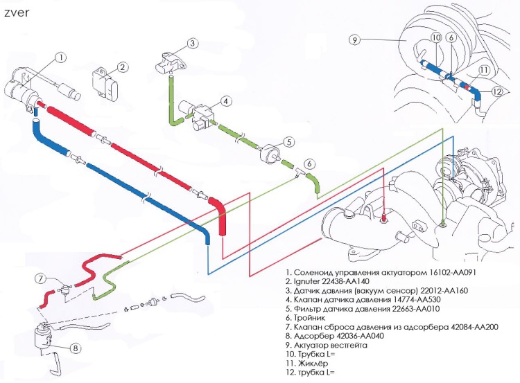

Сообщение finn11 » Пт июн 01, 2018 23:53
GC8 00my, ej205, vf43, ECU GDB(carberri 4.2)

Re: Доработка Subaru impreza GT GC8
Сообщение SerGo » Сб июн 02, 2018 08:14
Да вроде правильно, от турбины к тройнику на вестгейт и соленоид. Может соленоид неисправен...
