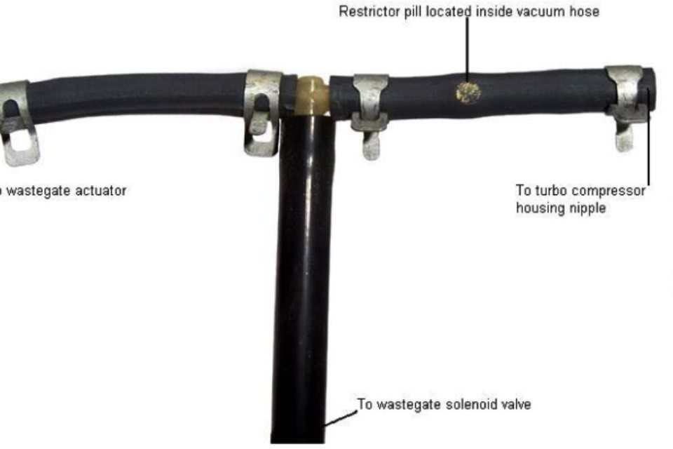

Re: Доработка Subaru impreza GT GC8
Сообщение SerGo » Ср май 16, 2018 22:51
Парни, читал форум про подобную проблему, как у меня. А скажите, где-нибудь жиклёр должен быть в трубке на соленоид?
SerGo
Сообщения: 82
Зарегистрирован: Вт фев 28, 2017 12:51
Откуда: Северодонецк
Сообщение zhekab4 » Чт май 17, 2018 07:03
конечно,от турбины до тройника ,в этом коротком шланге
Сообщение SerGo » Чт май 17, 2018 18:23
А у меня там по-моему просто вакуумная трубка, надо будет точно глянуть. А где его взять этот жиклёр если что?
Сообщение SerGo » Чт май 17, 2018 18:26
Может из-за отсутствия этого жиклёра работать соленоид и вестгейт неправильно?
SerGo
Сообщения: 82
Сообщение SerGo » Чт май 17, 2018 18:31
Есть какой-то боченок похожий на фильтрик, но установлен от после тройника, ближе к соленоиду, а не от турбины до тройника.
Сообщение zhekab4 » Чт май 17, 2018 19:39
без жиклёра и будет полбара
Сообщение finn11 » Вт май 29, 2018 00:36
SerGo писал(а):Есть какой-то боченок похожий на фильтрик, но установлен от после тройника, ближе к соленоиду, а не от турбины до тройника.
subaru_oem_turbo_vacuum_lines_with_t-fitting_restrictor_pill_required_for_accessport.jpg
Сообщение SerGo » Ср май 30, 2018 14:53
О, а у меня от турбины просто вакуумная трубка силиконовая идёт без всяких жиклеров до тройника! Может из-за этого не дуть? Поставил новый маф сегодня, всё равно 0,5 дует.
