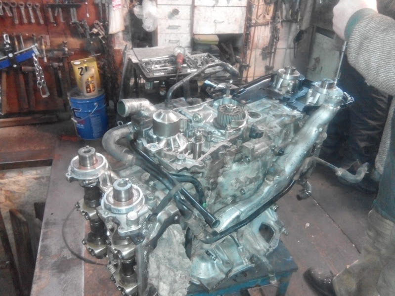

Финальная прямая! Все запчасти куплены, двигатель вымыли, коленвал перешлифовали в ремонтный размер шатунных вкладышей, клапана и камеры сгорания отчистили от нагара, всё готово к сборке, но опять праздники))) всех с крещением. :Bravo:

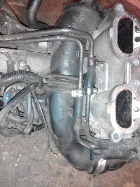

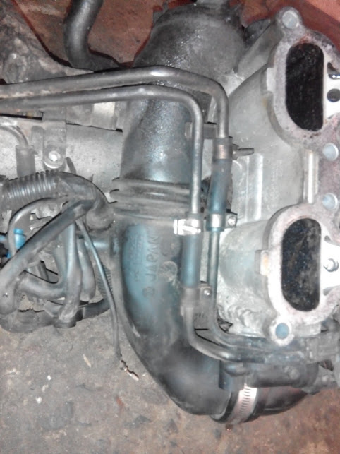

При сборке обнаружилась неисправность которая скорее всего и привела к тому что умерла турбина и остальное. Самка развалилась со стороны турбы. :o Тоесть теоретически турба нагнетала не пощитаный ДМРВ грязный воздух с мусором разных фракций. Заказал оригинал жду.

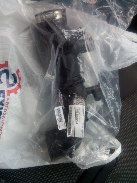

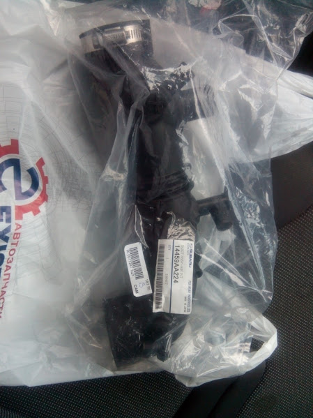

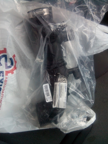

Приехала самка, на екзисте 1900грн.

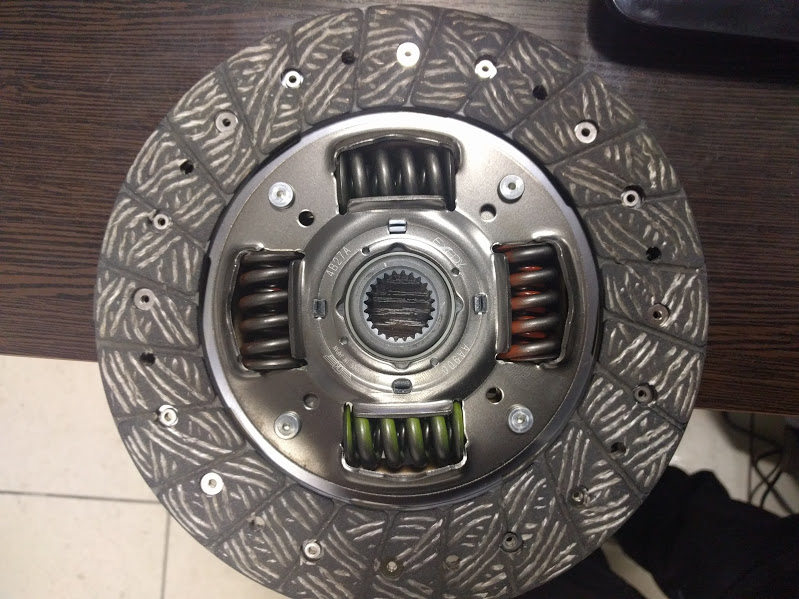

Небольшая накладочка. Братья субаристы будьте внимательны если корзина родная у WRX 00-02 то диски сцепления, так же как и корзина отличаются от 04+ WRX. менять лучше в сборе с корзиной, что бы не было путаницы. Ниже фото диск сцепления под старый образец корзины, отличается демфирующий элемент. В очередной раз спасибо Vazza СТО за оперативность. Цена вопроса по корзине 130$ Этот диск дороже того что под новый вариант на 20$ :unknown:

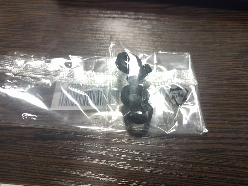

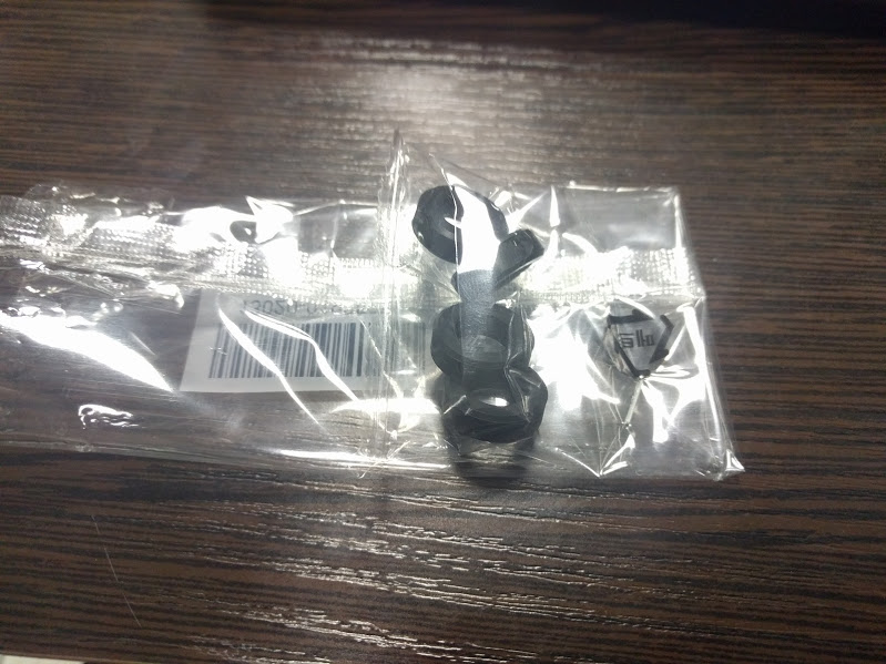

Так же после диагностики форсунок выяснилось, что нижние резинки между форсунками и коллектором закончились. Цена вопроса 120грн за 4шт.
