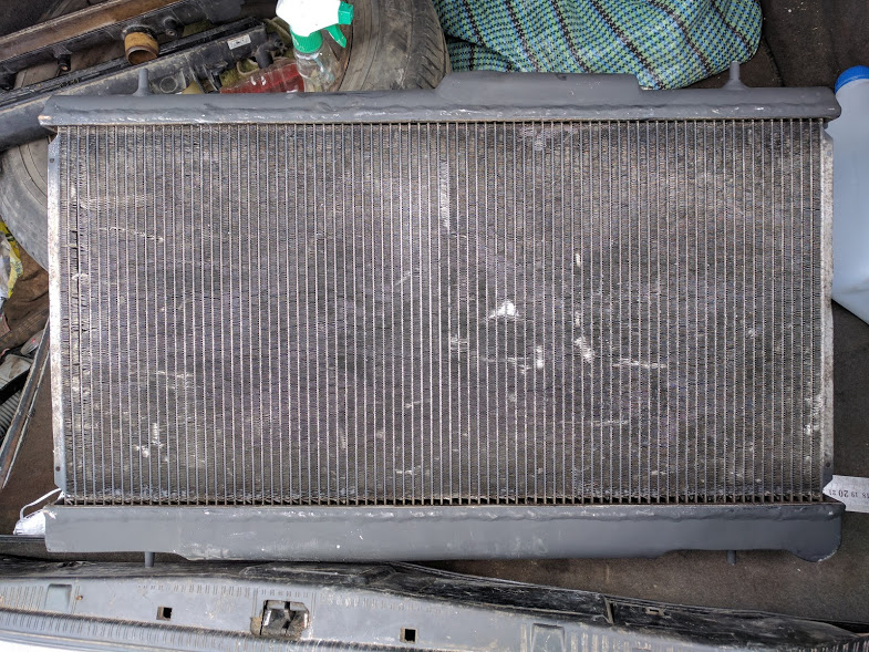

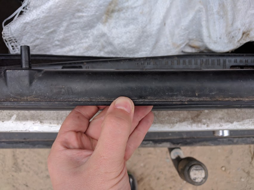

Сообщение Megaacid » Чт апр 06, 2017 11:54
Лопнул пластиковый бочек радиатора "ну вы в курсе, болячка". Почувствовал запах антифриза увидел пар, остановился заглушил. Ехал спокойно когда лопнул, антифриз не успел убежать без последствий для мотора. :pardon:

Сообщение Megaacid » Чт апр 06, 2017 12:02
В очередной раз выражаю благодарность товарищу Ronin2006 который доставил мой лопнутый радиатор аргонщику, теперь у меня кастомный цельно алюминиевый радиатор :D . Цена вопроса 3000грн кастомайзинг и 515грн зеленый антифриз HEPU + дистилированная вода. Антифриз собирался давно поменять вот как раз появился повод, заодно проинспектировал все шланги патрубки снизу которые не видно было под защитой, поправил фольгу на термоленте коллекторов. Контакты аргонщика выкладываю: Дядя знает свое дело, рекомендую :good: 0509363417 0677801283 0939648429

Сообщение exigo » Чт апр 06, 2017 16:22
Megaacid писал(а):В очередной раз выражаю благодарность товарищу Ronin2006 который доставил мой лопнутый радиатор аргонщику, теперь у меня кастомный цельно алюминиевый радиатор :D . Цена вопроса 3000грн кастомайзинг и 515грн зеленый антифриз HEPU + дистилированная вода. Антифриз собирался давно поменять вот как раз появился повод, заодно проинспектировал все шланги патрубки снизу которые не видно было под защитой, поправил фольгу на термоленте коллекторов. Контакты аргонщика выкладываю: Дядя знает свое дело, рекомендую :good: 0509363417 0677801283 0939648429
Стоп! ты за 3000 грн наварил алюминивые бачки на этот старый потрепанный радиатор??

Сообщение Megaacid » Чт апр 06, 2017 19:30
Радиатор 07г не особо потрепаный, купить под оригинал за 80$ можно и опять жди бочки эти. А так у меня цельно алюминиевый радиатор в котором нет пластиковых деталей. Все ок.

Сообщение exigo » Чт апр 06, 2017 20:06
Megaacid писал(а):
Можно купить за 80$ оригинал НОВЫЙ и эти бачки не будут нужны лет так 5!!!
Наваривать бачки на 10 ти летний радиатор, при том что машина шитая (с увеличенной мощностью, тем самым охлаждение/чистота радиатора в приоритете) это конечно феерично))))
