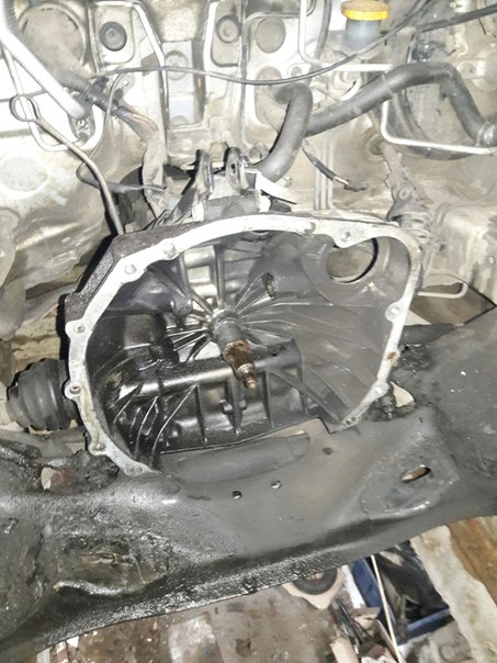

Да и еще один вопрос хотел поднять. Есть кто вангует модель коробки по дыркам крепления? есть дырки и остатки маркировки TY75*VB2AA
не скажу что мне в данный момент архиважно знать модель коробки но всё же интересно))) :uaflag1:
