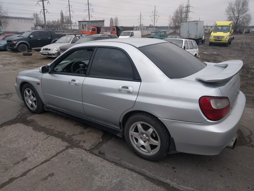

Воссоединение семьи))) Чувства переполняли, да я понимаю, что она старая, крашеная местами, да и пробег не хилый, но я не могу даже описать чувства которые я испытываю когда сажусь за руль, если кратко то мне приятно)) я уверен всё будет хорошо!!! :uaflag3: Чуть не забыл! На коробке наклейка с маркировкой TY75*VB2AA одна цифра не читаема просто нет куска наклейки, какие будут предположения? Что за коробас?
