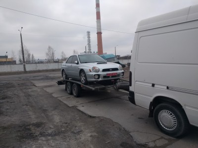

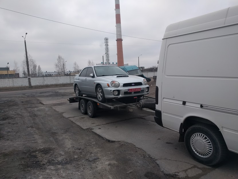

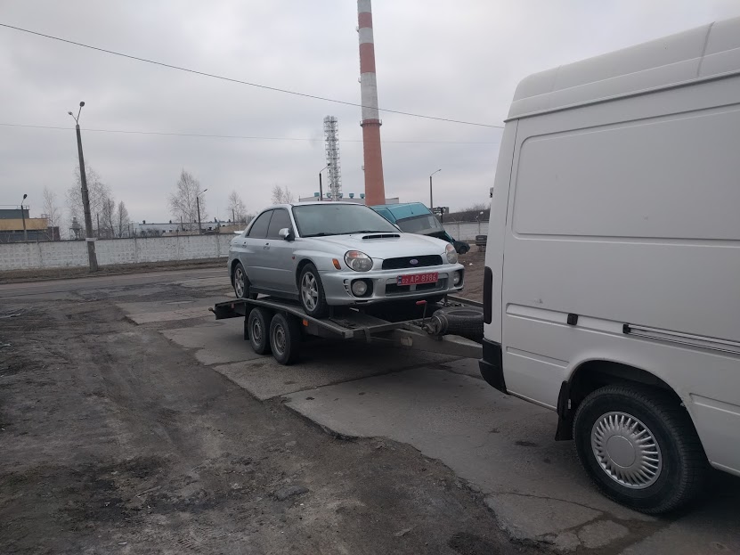

Megaacid писал(а):По состоянию на сегодня: Панда на лафете, готова к транспортировке в Киев! Пользуясь моментом, что она транспортабельная, отвезли и показали её мотористу который её собирал, тот естественно сказал, что он ошибиться не мог, и во всем виноваты палёные вкладыши, "да и вообще ACL говно, рулит оригинал - его слова". Но так же сам! без принуждения и физического насилия предложил бесплатно разобрать, продефектовать и собрать обратно!!! Я отказался от его услуг, всё таки надеюсь на то, что у меня хоть блок с головами уцелел.

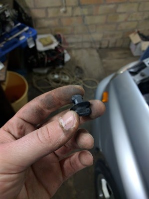

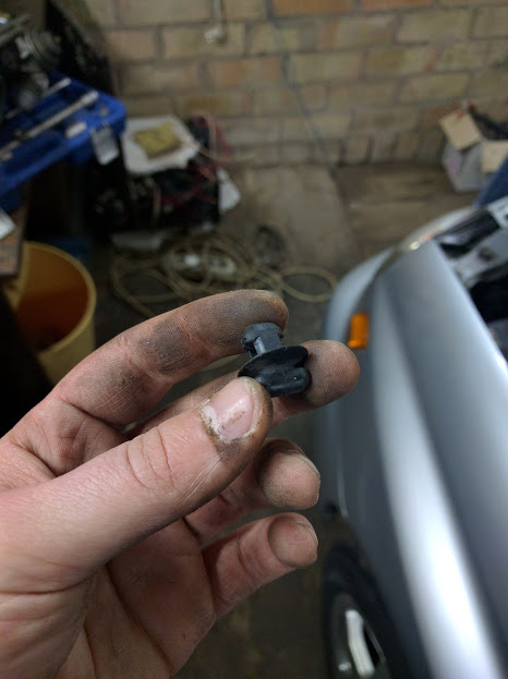

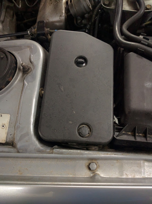

в кулере защелка от крышки соленоида уже под самым дросселем.

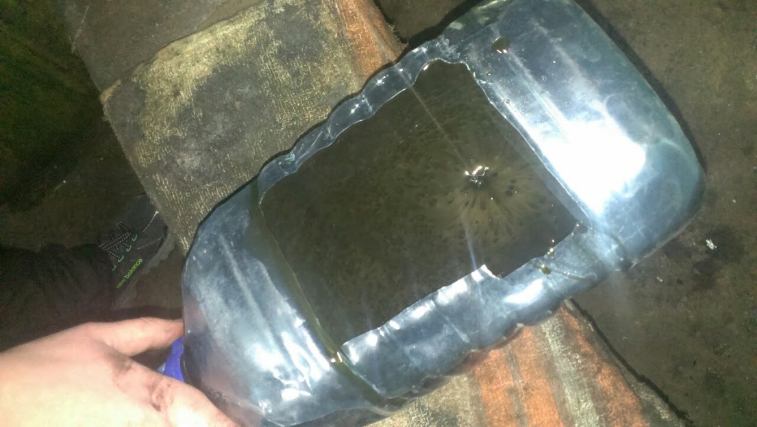

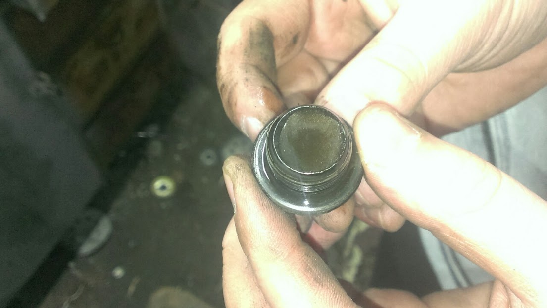

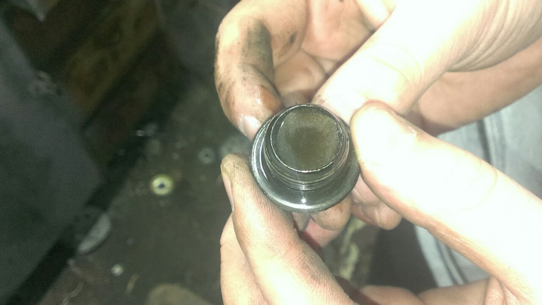

сопсно я ничего другого и не ожидал увидеть((( мелкая стружка некоторое время плавает на поверхности потом тонет
