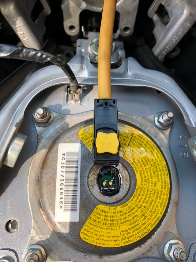

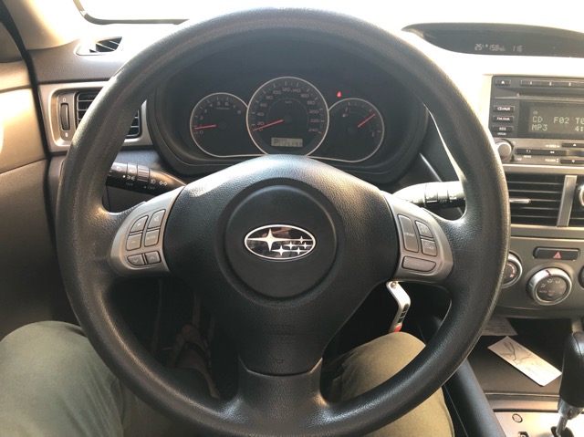

И так.
Все началось с того что я поменял щечки ограничителей дверей и заметил что под треугольной заглушкой на стёклах выведены провода под твитеры. Я загорелся ими, но к сожалению так до сих пор и не купил ( просто негде) а если и есть то непонятно кто звонит и просит сразу предоплату в пол суммы, на что я категорически не согласен. Объяснять почему не буду, каждый из нас сталкивался с кидаловом.
Но! Сёрфинг по форуму дал совершенно другие результаты. Оказывается на Subaru impreza 2008г. 2.0 автомат. хетчбек (мой) можно установить круиз-контроль и кнопки управления руля (у меня их не было) и вот тут проблем не оказалась, но искал я неделю, нашел описание по установке и объявления о наличии здесь на форуме (только здесь и нашёл в сборе, на олх нет) о продаже запчастей от Yuriy STI, отписал. Буквально на следующий день звонок, торг до 55уе. (Продавец заверил что состояние идеал) и я решил брать. Немного конечно пришлось обозначить позицию по «предоплате» но продавец вошёл в положение и отправил «наложкой»
На следующий день кнопки у меня! Бегу к машине ( до этого ещё и коробку купил с инструментом профессиональным, в другом месте» так что весь инструмент под рукой был!)
И включив левое и правое полушарие мозга, запасшись хорошим квасом, начал установку.
Сама установка проста как угол дома.
Аккумулятор отключаем и курим пару сигарет.
По бокам болты открутить
Подушку изъять и отсоединить (само отсоединение главного провода в подушке смотрел в интернете. Не знал что надо поддевать а потом вытягивать)

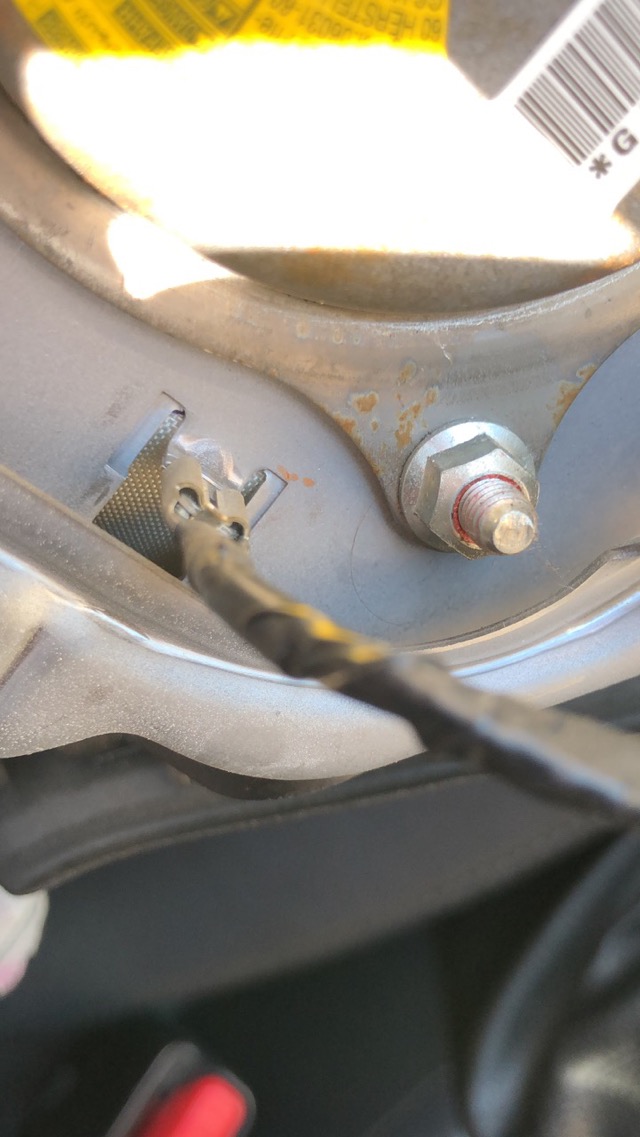

Отстегнуть провод на массу на самой подушке
Руль поставить ровно и пометить положение, открутить гайку и вытянуть руль. Но тут я провозился около 40 минут. Не вытягивался он у меня. Но когда уже хорошо дернул то выскочил.
Откручиваем болты и снимаем кожух.
Откручиваем болты и снимаем заглушки на руле
Все
Берём новые кнопки (важный момент, нужно брать сразу кнопки в сборе - управление магнитолой и круиз, не по отдельности, тогда танцев с бубном не будет) ставим на место заглушек, прикручиваем.
Восьми пиновый белый штекер вставляем где была масса от подушки, и массу с кнопок присоединяем к подушке.
Прикручиваем кожух
Прикручиваем по метках руль. Фиксируем.
Ставим подушку и закручиваем
Подсоединяем аккумулятор и вуаля. Загорелись кнопки и надпись круиза.
Когда скорость за 40 км пользуемся.
Все просто и понятно. Был рад помочь камрады.
От себя огромное спасибо ребятам с Yuriy STI. Все было четко и по уставу) огромное искренее спасибо вам)⭐
