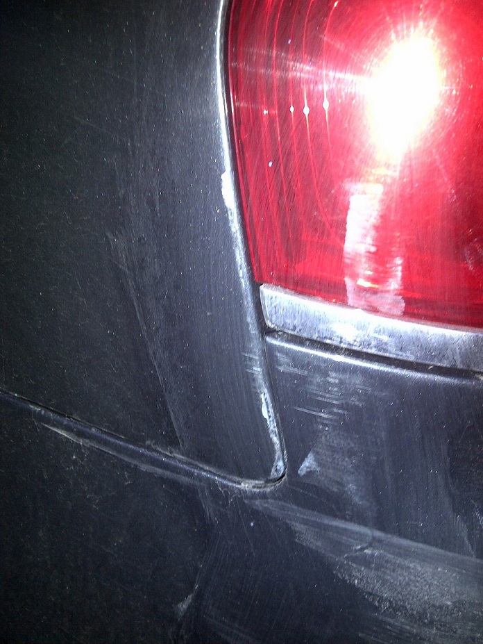

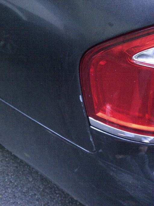

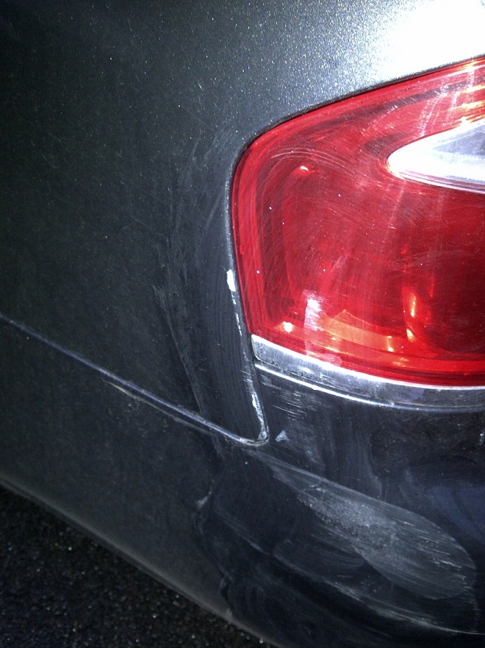

Сегодня случилась не большая пИчалька.
Чесанули припаркованное авто. Последствия на фото. Отдавать в ремонт (покраску и т.д.) не хочеться. Кто подскажет, что лучше сделать. т.к. опыта нет. А сильно заморачивать не хочеться. Если бы это было бы на бампере, скорее всего забил бы, а так крыло, железо, коррозия и т.д.
Фотки, так себе. Но думаю, понятно что там.
Subaru Legacy 2.5 AT '08

покупаешь "карандаш" (на самом деле- пузырек с краской и кисточкой) в цвет, и аккуратно закрашиваешь. От твоей аккуратности зависит, насколько оно будет бросаться в глаза.

Снимаешь фару, приопустить бампер, чтоб не мешало друг другу.
Берешь наждак 1500-2000, на мокрую аккуратно проходишь чтоб чуточку снять лак, так же немного заматовать, то-есть убрать те царапины которые не глубокие, и немножко спилить края сколов.
Дальше тут как бы зависит от того как заточены руки. Можно конечно и карандашом, но идеально все равно не получиться. Для данного места(крыло), я бы лучше взял баллон на подборе, дунуть со стороны фары на ребро легким напылом несколько раз, а потом перекрыть лаком. Сложность в том чтоб напыл краской был буквально чуточку от кромки, в местах сколов.. лаком можно чуть дальше залезть. Дальше наждак 2000, легонько проходимся по переходу, и полировочка...
Если постараться то на боковине будет практически незаметно, если специально не присматриваться из-за специфики места так как все повреждения на кромке а там за счет преломления бликов перехода практически не будет видно, но надо чтоб нормально подобрали краску и залезть краской не более чем около 1см... С бампером сложнее, так как место всегда бросается в глаза и площадь большая. Тут тяжело понять по фотке на сколько повреждено место. Но реально действия примерно такие же, только если сдерто до пластика большое пятно то надо нормально выготавливать, чтоб было по человечески.
Балон краски 200 грн, балон лака 100. Карандаш стоит 50-60 грн, и на него сверху всеравно лак нужен.
Мне примерно так же теранули передний бампер, несколько глубоких жирных царапин и сколов, + весь бок бампера затерт... я подкрашивал не баллоном а просто кисточкой, так как краска была, и честно говоря не сильно мне понравился результат ибо балоном реально лучше бы получилось. Но я просто всеравно буду красить бампер весной, ибо коцаються они у нас пожизни. Себе делал примерно как написал - шкурка, дальше оставшиеся крупные царапины кисточкой прохожу, снова наждак, и снова кисточкой.. чтоб забить царапину, сверху напылом лак, и абразивная полировка.
Могу сфоткать как получилось. Времени от силы 2 часа.

Или chepsaway и аналоги. делают локальные подкрасы.
в 200 грн как сам не обойдешься, но будет дешевле чем красить полный элемент

MAMONT_GT писал(а):Или chepsaway и аналоги. делают локальные подкрасы.
Локальные подкрасы это тоже понятие растяжимое, тут у него 2 детали по минимуму может выйти 2,5-3 тыс(это если контора не дорогая, мне так царапину красили... уроды, лучше бы больше заплатил но нормально чтоб сделали). боковину я например не уверен что они только возле фары сделают(было бы справа можно было бы до лючка) а придется тянуть к арке, и сверху по ребро... а бампер до крышки багажника тянуть, а может даже и ремонт еще нужен будет.

Бампер перекрас полностью - так дешевле все равно. Крыло по ребро и к арке, потом полировка.

Заедь в Кривой Рог на "Автолак" за 2 часа сделают в лучшем виде! Цена порядка 1000 грн. :wink:
